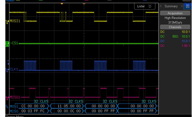

根据您的描述,我们可以逐步分析可能导致ADS8688 SDO输出数据不正确的原因,并提供相应的解决方案。

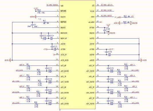

1. 确认硬件连接和原理图:
首先,我们需要确保硬件连接和原理图是正确的。请检查以下方面:
a. 确保ADS8688的引脚连接正确,包括电源、地、SPI接口等。
b. 确认原理图上的元件参数和布局是否符合ADS8688的数据手册要求。
2. 检查SPI通信:
您提到软件SPI通信波特率是500k,我们需要确认这个波特率是否符合ADS8688的要求。请查阅数据手册,确认SPI通信的时钟频率是否合适。如果需要,可以尝试降低波特率,例如250k或125k,以提高通信稳定性。

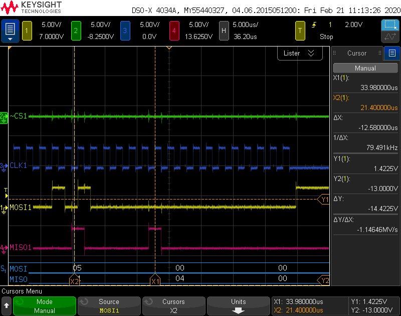

3. 检查SPI时钟极性和相位:
您提到MOSI的数据是下降沿有效,而MISO的数据是上升沿数据有效。这可能是因为SPI时钟极性和相位设置不正确。请查阅ADS8688的数据手册,确认正确的时钟极性和相位设置。通常,ADS8688的SPI时钟极性(CPOL)为0,时钟相位(CPHA)为0。您可以在软件中调整这些设置,以确保与ADS8688的要求一致。
4. 检查软件设置过程:
您提到软件上电后设置过程如下:复位命令—Manual命令 — 输入电压范围选择操作—NO_OP命令。请确保这些设置步骤是正确的,并按照数据手册中的推荐顺序执行。如果需要,可以查阅数据手册,确认每个命令的参数和设置。
5. 检查示波器波形:
您提到示波器波形显示MOSI和MISO的数据有效性不同。这可能是因为SPI时钟极性和相位设置不正确。请参考第3步,调整SPI时钟极性和相位设置,然后重新检查示波器波形。
综上所述,您可以按照以下步骤进行排查和解决:
1. 检查硬件连接和原理图。
2. 确认SPI通信波特率。
3. 检查SPI时钟极性和相位设置。
4. 确认软件设置过程。
5. 重新检查示波器波形。
希望这些建议能帮助您解决问题。如果问题仍然存在,请提供更多详细信息,以便我们进一步分析。
