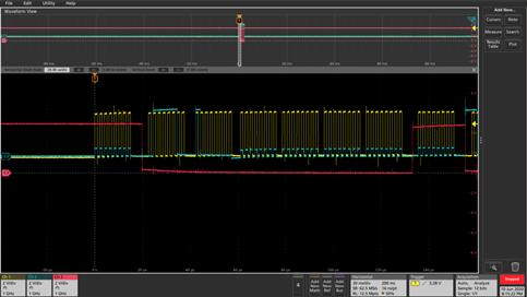

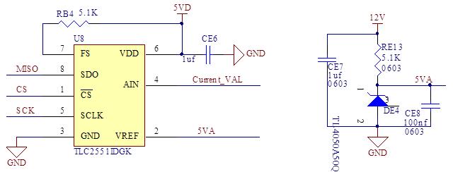

  • 硬件设计为:
    操作TLC2551的SPI时钟频率为500KHz;

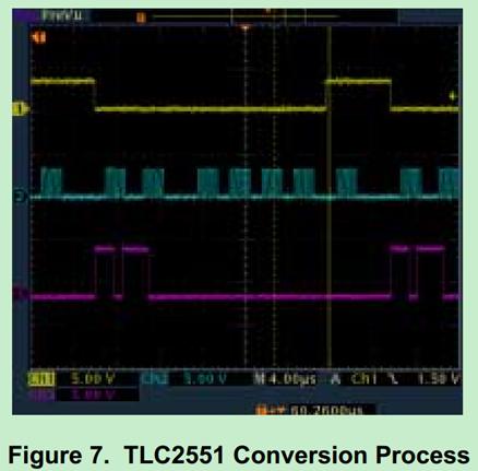

    读时序参照《SLAA171--Interfacing the TLV2541 to the MSP430F149》,

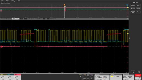

    自己用示波器测试到的时序如下;
    模拟输入口的电压是固定的2.46V,
    但是每次读到的值都不同;

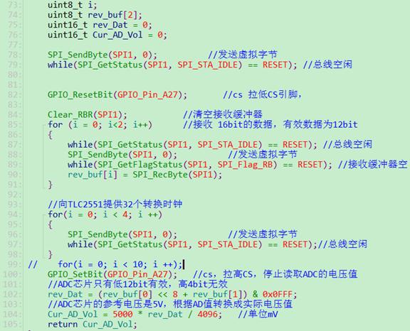

    程序如下:
    问题:

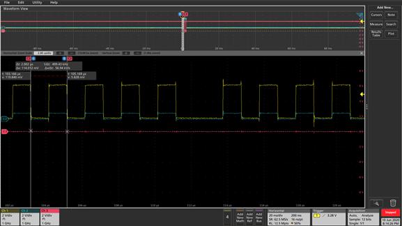

    1. 为什么蓝色通道的SDO空闲时会有1V左右的跟随CLK的波形?
    2. 软件读不到值

“1. 为什么蓝色通道的SDO空闲时会有1V左右的跟随CLK的波形?”---------检查下PCB 设计,SDO走线是不是距离CLK走线比较近造成的呢
可以把波形设置的更清楚一些吗

  采样需要cs信号由高变低后的16 SCLK,在SCLK的下降沿读取数据。
SDO与CLK走线距离为8mil,感觉应该是这个原因,走线比较近。如果电路板数量比较宽裕的话,建议割断SDO走线,飞线再测试SDO信号是否仍跟随CLK的波形,验证一下是否为这个原因。

a. 时序问题:您提到参照《SLAA171--Interfacing the TLV2541 to the MSP430F149》进行读时序,但实际时序可能与文档中描述的有所不同。请仔细检查您的时序,确保与文档中描述的一致。
b. 代码问题:请检查您的代码,确保SPI通信正确实现。特别是CS(片选)信号的控制,确保在正确的时间启用和禁用。
