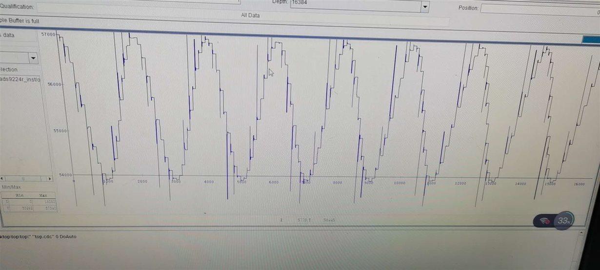

ADS9224R是一款高速模数转换器(ADC),用于采集模拟信号并将其转换为数字信号。数字信号中出现毛刺误码干扰可能是由多种原因导致的。以下是一些可能的原因及解决方法:
1. 电源干扰:电源不稳定或存在噪声可能导致ADC采集到的数字信号出现毛刺误码。解决方法是确保电源稳定,使用电源滤波器或稳压器来降低电源噪声。
2. 信号源干扰:信号源本身可能存在噪声或干扰。解决方法是检查信号源,确保其输出稳定且无干扰。如果可能,使用屏蔽线缆或隔离器来减少信号源干扰。
3. 模拟前端设计问题:模拟前端电路设计不当可能导致信号失真或噪声增加。解决方法是检查模拟前端电路设计,确保其满足ADS9224R的输入要求,如输入阻抗、共模抑制比等。
4. 地线干扰:地线连接不良或存在环路可能导致信号受到干扰。解决方法是优化地线布局,确保地线连接良好且无环路。
5. 数字信号处理问题:数字信号处理过程中可能存在算法错误或时序问题。解决方法是检查数字信号处理算法和时序,确保其正确无误。
6. 环境干扰:电磁干扰(EMI)或射频干扰(RFI)可能导致数字信号受到干扰。解决方法是使用屏蔽和接地措施来减少环境干扰。
7. 硬件故障:ADS9224R本身可能存在故障。解决方法是检查硬件,如有必要,更换新的ADC。
综上所述,要解决ADS9224R采集到的数字信号不定期出现毛刺误码干扰的问题,需要从多个方面进行排查和优化。建议首先检查电源和信号源,然后检查模拟前端设计和地线布局,最后检查数字信号处理和环境干扰。如果问题仍然存在,可以考虑更换新的ADC。
