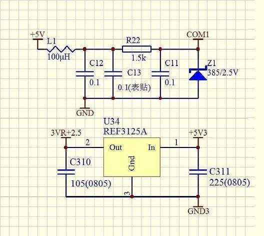

您好!根据您的描述,LM385和REF3125在受到射频干扰时电压下降的问题可能是由于电磁干扰(EMI)导致的。以下是一些建议来解决这个问题:
1. 滤波:在电源输入端添加滤波器,以减少射频干扰对电路的影响。可以使用低通滤波器(如RC滤波器)来减少高频干扰。
2. 接地:确保电路的接地良好,以减少电磁干扰的影响。可以使用短而粗的接地线,并将接地点尽可能靠近敏感元件。
3. 电源去耦:在敏感元件附近添加去耦电容,以减少电源线上的高频干扰。通常,去耦电容的值在10nF至100nF之间。
4. 布线:优化电路板的布线,尽量减少敏感元件与干扰源之间的距离。同时,避免使用长且细的导线,以减少电磁辐射。
5. 隔离:如果可能的话,可以考虑使用光耦隔离或变压器隔离来隔离敏感元件与干扰源之间的电气连接。
6. 屏蔽:虽然您提到不能采取屏蔽措施,但在某些情况下,使用屏蔽材料(如金属屏蔽盒)可以有效地减少电磁干扰。
7. 软件滤波:在数字电路中,可以使用软件滤波技术(如卡尔曼滤波器)来减少射频干扰对测量结果的影响。
8. 硬件滤波:在模拟电路中,可以使用硬件滤波器(如低通滤波器、带通滤波器)来减少射频干扰对测量结果的影响。
希望这些建议能帮助您解决LM385和REF3125在受到射频干扰时电压下降的问题。如果问题仍然存在,请考虑咨询专业的电磁兼容(EMC)工程师以获取更详细的解决方案。
