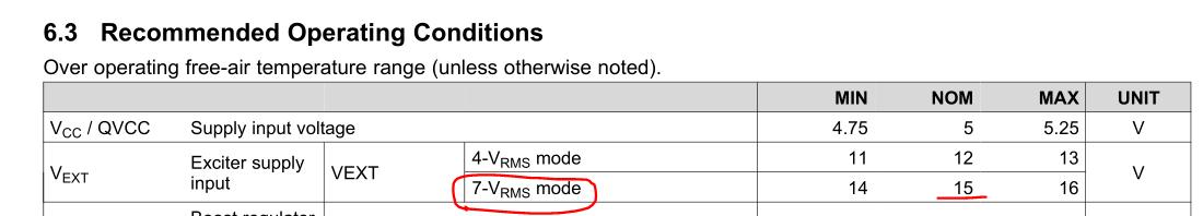

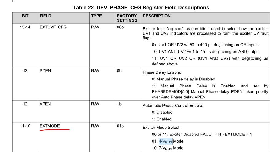

PGA411内部BOOST设置输出VEXT=12V时EXTMODE能不能设置为7-V RMS mode?
  • PGA411内部BOOST设置输出VEXT=12V,如果将EXTMODE设置为7-V RMS mode,规格书page6 推荐的VEXT电压值在14-16V之间,请问VEXT=12V时EXTMODE能不能设置为7-V RMS mode?

不可以的,使用7-V RMS mode,VEXT供电电压需14V~16V,如果不按照数据手册中参数设计电路不能保证数据手册中的电气性能

 PGA411的VCCSW供电范围是4.75V ~ 8.5V,通常VCCSW引脚可以5V电压供电,数据手册建议在大电流应用或要求升压输出大于14 V的应用中,需要加大VCCSW的供电电压,您可以在VCCSW供电使用7V或8V,我认为这个应该与升压电路的输出功率有关

根据您提供的信息,PGA411内部BOOST设置输出VEXT=12V时,EXTMODE设置为7-V RMS mode可能会存在问题。规格书page6推荐的VEXT电压值在14-16V之间,而您提供的VEXT电压为12V,低于推荐值。
在这种情况下,将EXTMODE设置为7-V RMS mode可能会导致性能不稳定或者设备无法正常工作。建议您遵循规格书的推荐值,将VEXT设置在14-16V之间,以确保设备的正常运行和性能。
如果您有特殊需求,需要在VEXT=12V时使用7-V RMS mode,请咨询PGA411的制造商或技术支持,以获取更详细的建议和解决方案。
