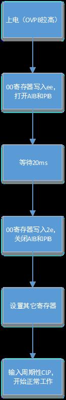

1. **寄存器配置错误**:
- 您提到已经根据官网下载的推荐配置进行了寄存器设置,但是请再次确认所有相关寄存器的配置是否正确。特别是01寄存器更改为48,23寄存器更改为00,这些更改是否与您的应用场景相匹配。

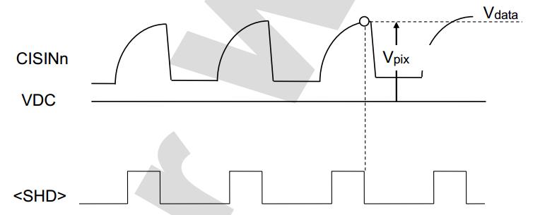

3. **信号完整性问题**:
- 由于您的CIS芯片输出的是DC耦合信号,需要确保信号在传输到LM98620的过程中没有受到干扰或衰减。检查信号路径上的任何可能的噪声源或接地问题。
