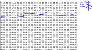

根据您的描述,ADS1278在读取AD数据时,每个通道前160个数据正确,后面就全部是0。以下是一些建议和可能的解决方案:
1. 检查SPI通信:确保SPI通信正常,包括时钟频率、数据线和片选信号。可以尝试使用示波器检查SPI通信波形,确保数据传输正常。
2. 检查ADS1278配置:重新检查ADS1278的配置寄存器,确保配置正确。特别是高分辨率模式(mode[1:0]=01)和数据输出模式(FORMAT[2:0]=010)。
3. 检查电源:确保DVDD、IOVDD和AVDD的电压稳定且在规定的范围内。可以使用万用表测量电压值,确保电源供应正常。
4. 检查上电顺序:确保按照手册上的顺序上电,即先上电DVDD,然后IOVDD,最后AVDD。
5. 检查代码:检查代码逻辑,确保在读取AD数据时没有遗漏或错误。可以尝试使用单步调试,逐步检查代码执行过程。
6. 检查硬件连接:检查ADS1278与其他电路板之间的连接,确保连接正确且无短路或断路。
7. 尝试使用其他ADC:如果可能,可以尝试使用其他型号的ADC进行测试,以排除ADS1278本身的问题。
8. 检查滤波:检查是否有滤波器或低通滤波器影响信号,导致数据异常。
9. 更新固件:检查是否有最新的固件或软件库,尝试更新固件或软件库,看是否能解决问题。
10. 寻求技术支持:如果以上方法都无法解决问题,可以联系ADS1278的制造商或技术支持,寻求专业帮助。
希望以上建议能帮助您解决问题。
