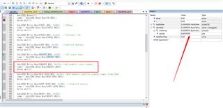

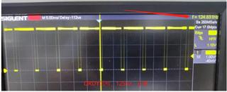

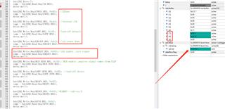

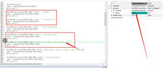

  • 我在使用ads1292R这款IC的时候,根据其spec,在遵守spi总线协议的前提下,各项寄存器配置均已配置ok(读回来的值和写入值一致),使用的是内部时钟512khz(可以测量到),内部参考电压(2.42V,可以测量到),使能内部测试信号(1mv,1Hz),连续采集模式,DRDY信号正常(125sps),但是测试信号转换后的结果,无法确认其正确性,PGA增益设为6(默认值)的前提下,测试信号的结果约为0x001104E1(十进制1115361),ADC数据有跳动。CH2SEL寄存器设置为0x11,一倍增益,通道2正负极内部短路的情况下,输出数据为591851(十进制),ADC数据有跳动,短接的情况下,输出的转换结果不应该是很小的数值才对吗?十进制591851对应的电平约为0.1707V,也不是参考电平,请问这种情况下,该如何确认问题,如何改进,附图如下:

您可以用输出代码乘以
1LSB 得到输入的模拟电压值,1LSB=VREF / (2^23 – 1). 如果有增益的话,还需再除以增益
输出的72bits 数据中包括24
status bits + 24 bits × 2 channels,
在CH2SEL 短接的情况下(即差分输入为0),同时共模信号是否要求,具体判断方法见 datasheet
8.3.4.1 Input Common-Mode Range章节

我之前使用的是DC电源供电,现在采用电池供电,发现ADS1292R内部测试信号的幅度ADC采样低值为14364,高值为60253,应该满足要求,
这里是使用的内部基准电压
2.42V 吗?此时设置的增益是多少?我想判断一下,您此时采集的“ADC采样低值为14364,高值为60253”是否正常
数值往上飘是否因为上电顺序造成的呢?您是否按照
data sheet 如下截图上电顺序进行的呢?
