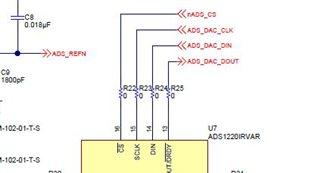

在电路硬件设计中,0欧姆电阻(也称为零欧姆电阻或跳线电阻)具有多种作用。以下是一些主要功能:
1. 调试和测试:0欧姆电阻可以用于调试和测试电路。在开发阶段,工程师可能会在电路中插入0欧姆电阻以绕过某些组件或电路部分,以便更容易地测试和诊断问题。
2. 布线优化:在PCB(印刷电路板)设计中,0欧姆电阻可以用于优化布线。它们可以帮助工程师在布线过程中实现更短的路径,从而减少信号延迟和电磁干扰。
3. 电流限制:在某些情况下,0欧姆电阻可以用于限制通过电路的电流。虽然它们的电阻值非常低,但在某些特定应用中,它们仍然可以对电流产生一定的限制作用。
4. 模拟跳线:0欧姆电阻可以作为模拟跳线使用,允许工程师在不更改硬件的情况下更改电路配置。例如,它们可以用于在不同的电源配置之间切换,或者在不同的信号路径之间选择。
5. 保持信号完整性:在高速数字电路中,0欧姆电阻可以用于保持信号完整性。它们可以用于确保信号在电路中的传播速度和幅度保持一致,从而减少信号失真和反射。
6. 热保护:在某些情况下,0欧姆电阻可以用于热保护。当电路中的某个部分过热时,0欧姆电阻可能会熔断,从而切断电源,防止进一步损坏。
总之,0欧姆电阻在电路硬件设计中具有多种作用,包括调试、测试、布线优化、电流限制、模拟跳线、信号完整性保持和热保护等。它们是一种非常实用的组件,可以在许多不同的应用场景中发挥作用。
