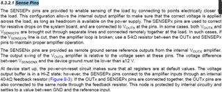

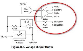

DAC81402是一款数字模拟转换器(DAC),用于将数字信号转换为模拟信号。在DAC81402中,Sense Pin(感测引脚)主要用于监测输出电压(DACout)和参考电压(Vref)之间的比例关系。通过监测这个比例关系,可以确保DAC输出的电压与输入的数字信号保持一致。
Sense Pin的功能如下:
1. 监测输出电压:Sense Pin可以监测DACout引脚上的输出电压,确保其与输入的数字信号成正比。
2. 参考电压:Sense Pin还可以监测参考电压(Vref),以确保DAC输出的电压与参考电压保持一致。
3. 校准:通过监测输出电压和参考电压,Sense Pin可以帮助进行DAC的校准,以提高精度和稳定性。
在EVM电路中,SenseP与DACout用0欧姆电阻连接在一起,这意味着Sense Pin可以实时监测DACout引脚上的输出电压。SenseN通过跳线和0欧姆电阻做了接地处理,这意味着SenseN引脚被接地,用于提供一个参考点。
如何使用Sense Pin:
1. 将SenseP引脚与DACout引脚用0欧姆电阻连接,以便实时监测输出电压。
2. 将SenseN引脚接地,以便提供一个参考点。
3. 在软件中,根据Sense Pin监测到的输出电压和参考电压,进行DAC的校准和调整,以确保输出电压与输入的数字信号保持一致。
通过以上步骤,您可以充分利用DAC81402的Sense Pin功能,提高DAC的精度和稳定性。
