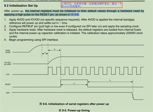

ADC3663上电后一定需要硬件复位才能使用吗?
  • 如上图所示,ADC3663数据手册中提到了,上电后必须给reset引脚一个高脉冲,让它恢复默认的参数设置。
    因为我们现在的FPGA没有多余引脚了,原理图设计时候,只是把reset简单的用2K电阻上拉到1V8(其实它里面也有个21K上拉电阻),没有额外的控制。
    这样的话,ADC3663,可以正常使用吗?!

 您好,是的,一定需要上电复位将寄存器的值都恢复到默认值。
这款ADC的reset是高有效呢,也就是说当reset高电平时复位,内部是下拉21K电阻。
所以上电后给REST一个高电平,然后再将其拉低,进入正常工作状态。可以看您附图的上电时序。
合理的上电时序是器件正常工作的前提,否则可能会出现寄存器读写不正确,芯片工作也会不正常。
另外,除了通过REST引脚进行复位之外,或者也可以通过寄存器0x00的reset bit进行复位也可以,但是如果使用软件复位,也是需要将REST拉低。

如上所说,软件复位也是可以的,但是需要将REST拉低。
mingLiang said:
必须“一定需要上电复位将寄存器的值都恢复到默认值”,才能使用呢?
是的,为了保证芯片的正常工作,上电后需要将reset拉高进行复位,内部寄存器恢复到初始值。
如果不满足这个上电时序的话,即使使用,可能也会出现各种问题,最后还是回归到上电时序上这个问题来。

根据您提供的信息,ADC3663数据手册中提到上电后必须给reset引脚一个高脉冲,让它恢复默认的参数设置。在您的情况下,由于FPGA没有多余引脚,您选择了将reset引脚用2K电阻上拉到1V8,而ADC3663内部也有一个21K上拉电阻。
虽然这种配置可能在某些情况下可以正常工作,但并不完全符合数据手册中的建议。数据手册中提到的硬件复位是为了确保ADC3663在上电后能够恢复到默认的参数设置,从而保证其正常工作。而您目前的配置可能无法确保reset引脚在上电时能够产生一个足够高的脉冲,使其恢复到默认设置。
为了确保ADC3663能够正常工作,建议您考虑以下几种解决方案:
1. 重新评估FPGA引脚资源,看是否有可能释放出一个引脚用于控制reset引脚。
2. 如果FPGA引脚资源确实紧张,可以考虑使用外部逻辑电路(如FPGA的I/O扩展芯片)来实现reset引脚的控制。
3. 与ADC3663的供应商或技术支持联系,询问他们是否有其他推荐的解决方案,以满足您的需求。
总之,虽然您目前的配置可能在某些情况下可以正常工作,但为了确保ADC3663能够正常工作,最好还是遵循数据手册中的建议,实现硬件复位。
