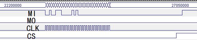

  • 采用异步中断模式(M0=VDD,M1=VDD,M2=GND),外部晶振8MHz,依次写入如下寄存器:
    RESET:    //h00 11 00 00
    UNLOCK: //h06 55 00 00
    A_SYS_CFG: //h4B 68 00 00
    WREG|CLK1: //h4D 08 00 00
    WREG|CLK2: //h4E 21 00 00
    WREG|ADC_ENA: //h4F 03 00 00
    WAKEUP:      //h00 33 00 00
    LOCK:  //h05 55 00 00
    每次写入的指令后,均用null指令可以查看指令写入正确,如发送h27000000(读地址7寄存器数据):
    但是,多次测试,DRDY持续为高电平,无法捕获到DRDY下降沿,请问是哪里出了问题?

您好,
您是按照
datasheet 中 Figure 106. ADS131A0x Configuration Sequence 初始化的设备吗?
每次写入命令后是否都有正确的响应?
不明白您附的时序图,采用异步中断模式的话是下面接线,发送读取命令的话,应该是Master
输出,返回寄存器值的话,应该是Slave 输出。

应该是0fh,其他无效:
您将
ADC_ENA写入 0fh 后看是否有DRDY 信号?

晶振是否起振?测量频率对吗?
NULL 命令的响应不对,发送NULL命令,接收到的应该是0x22dd0000,ddh是寄存器STAT_1 的值:
因为是32bits 后面的补0s。
测试过程发现,多次向ADC_ENA寄存器写入0F,但读出ADC_ENA寄存器的值一直为03h。
返回03h应该是对的,因为
ADS131A02只有2通道ADC。
D_SYS_CFG 寄存器您采用的默认值是吗?那默认帧长是动态帧长,那么使能
ADC 后,SPI 帧长将改变,后面的命令帧长是否按使能通道数增加了?
