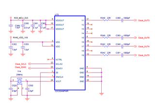

按照ClockPro导出的参数后,配置到CDCE949寄存器后,对应的输出脚无时钟输出,为什么?
  • 我按照ClockPro导出的参数后,配置到CDCE949寄存器后,对应的输出脚无时钟输出,测量所有引脚都无输出,测量晶振两端波形正常。
    以下是LOG是读出CDCE949的信息,附件是ClockPro导出的信息,图片是原理图。请帮忙看看哪里有问题?谢谢!

默认配置下是datasheet表4状态,可以通过S0打开或关闭所有输出。
将SPICON配置为1,即将S1和S2配置为控制管脚,那么应该可以根据Table
8.配置各输出管脚输出。
您将SPICON配置为1后,S1和S2 是什么电平?下面截图中绿色框内寄存器以及寄存器0x14、0x24、0x34是怎样配置的
