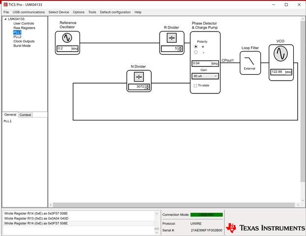

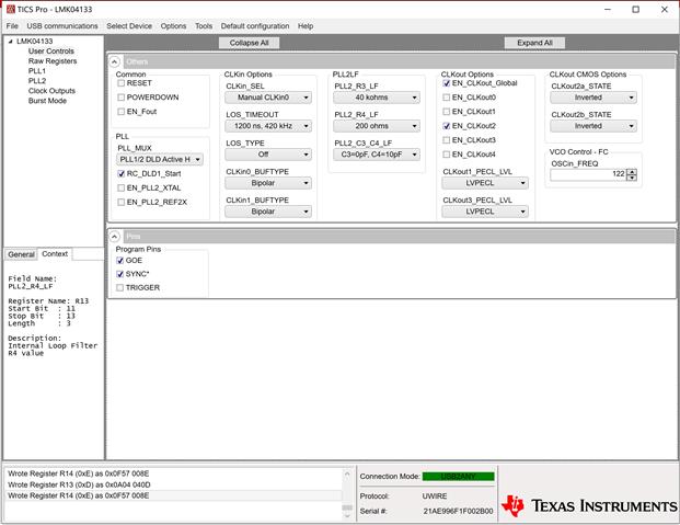

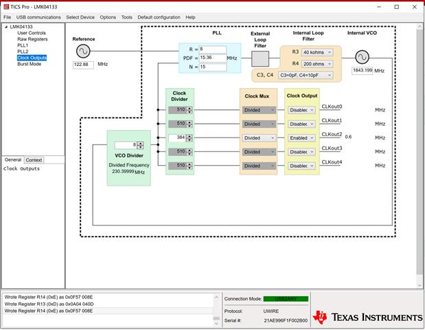

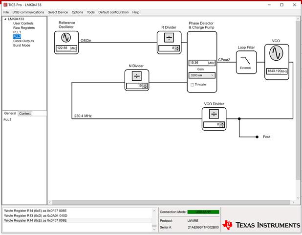

  • 最近在使用LMK04133评估板进行功能测试,有如下疑问烦请答复:
    1.LMK04133是否有内部EEPROM可供程序烧写?如果没有,这款芯片常规是如何使用呢?外围电路都需要进行哪些配置?
    2.目前我在tiCS上进行寄存器配置,使能POWERDOWN之后再重新给电,观察到输出信号频率是我设置的600kHz,但是无法锁相。是什么原因呢?
    3.LMK04133输出信号与CLKin0输入信号为什么无法同步?每次CTRL+L重新写入寄存器之后输出信号与输入信号的延迟时间都不同。.
    4.SYNC*每次置低之后置高,输出信号月输入信号的延迟时间也不同。问题2、3、4是否都是没有成功锁相导致?
    5.目前购买的评估板和USB2ANY无法适配,缺少ADAPTER board,之前我问过客服但发现她给我发来的是LMK04033的匹配管脚,请您查阅LMK04133的。
    以下为TICS配置,请您帮忙查看下是什么问题,谢谢。

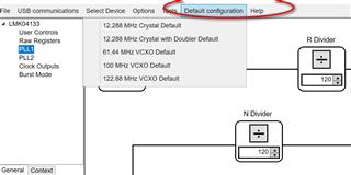

您把这个硬件搭建好之后,可以参考EVM
user‘s guide中的步骤去做,或者可以使用TICSpro中的默认配置,看下是否能lock并正常输出?
一般使用TICSPro的配置不会出现无法锁相的问题,可直接使用这里默认配置的几个输出,看看是否能正常锁相。

2. 无法锁相的原因可能有以下几点:
- 时钟输入信号不稳定或质量不佳,导致PLL无法锁定。
- 寄存器配置不正确,导致PLL无法正常工作。
- 电源电压不稳定或不符合芯片要求,影响PLL性能。
3. LMK04133输出信号与CLKin0输入信号无法同步的原因可能是:
- 寄存器配置不正确,导致输出信号频率与输入信号不匹配。
- 时钟输入信号不稳定或质量不佳,影响PLL性能。
4. SYNC*置低后置高,输出信号与输入信号延迟时间不同的原因可能是:
- SYNC*信号用于重置PLL,每次重置后PLL需要重新锁定,因此延迟时间会有所不同。
- 寄存器配置不正确,导致PLL锁定不稳定。
针对问题2、3、4,建议您检查以下几点:
1. 确保时钟输入信号稳定且质量良好。
2. 检查寄存器配置是否正确,特别是与锁相相关的寄存器设置。
3. 确保电源电压稳定且符合芯片要求。
4. 如果问题仍然存在,您可以尝试联系LMK04133的技术支持,获取更多帮助。
