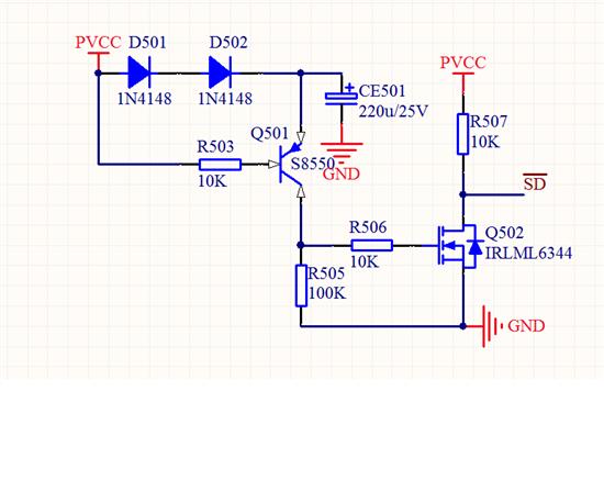

TPA3116D2是一款音频功率放大器,用于驱动扬声器。在开关机时产生“POP”声音通常是由于电路中的电流突变引起的。以下是一些建议来减少或消除这种声音:
1. **加入去耦电容**:在TPA3116D2的电源引脚(通常是VCC和GND)上加入去耦电容(例如10uF),以减少电源噪声。
2. **软启动电路**:设计一个软启动电路,逐渐增加放大器的电源电压,以减少开机时的电流突变。
3. **关断前降低音量**:在关闭放大器之前,逐渐降低音量,以减少关断时的电流突变。
4. **使用RC网络**:在扬声器和放大器输出之间加入RC网络,以吸收开关机时的电流突变。
5. **检查电路设计**:确保电路设计符合TPA3116D2的数据手册要求,包括电源电压、负载电阻等。
6. **检查SD引脚连接**:SD引脚(静音控制引脚)应该正确连接,以确保在静音模式下放大器不会输出信号。
7. **检查电源稳定性**:确保电源供应稳定,没有过多的纹波或噪声,这可能会影响放大器的性能。
8. **使用外部MOSFET**:如果可能,使用外部MOSFET来控制放大器的开关,这样可以更好地控制开关机时的电流。
9. **检查扬声器连接**:确保扬声器连接正确,没有接触不良或短路。
10. **固件或软件控制**:如果使用微控制器或DSP控制放大器,确保在开关机时正确处理信号,避免突然的电流变化。
请根据你的具体电路设计和应用场景,尝试上述建议中的一种或多种,以减少或消除“POP”声音。如果问题仍然存在,可能需要进一步检查电路设计或咨询专业的技术支持。
