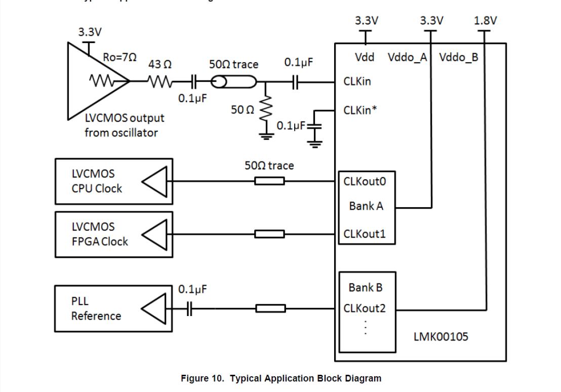

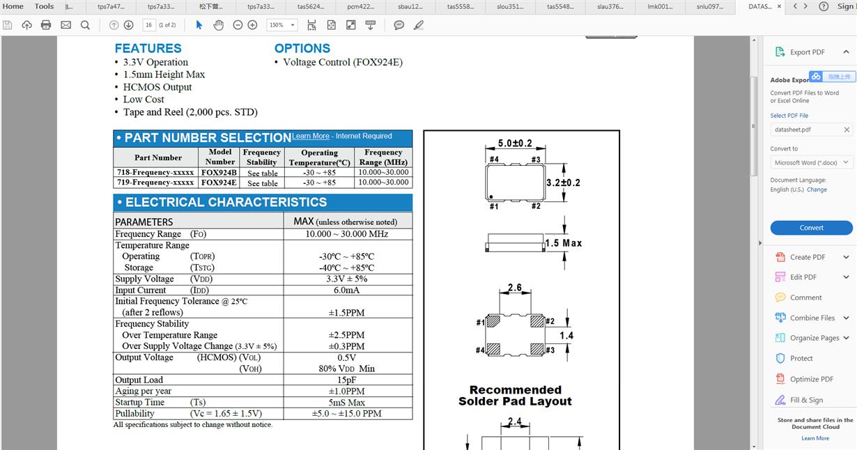

新年好!由于本人学识有限 求解答!我想用下面这个晶振和LMK00105时钟缓冲器,给pcm4220提供时钟源,可是器件之间的时钟信号输入输出阻抗不知道怎么设计?HCMOS与LVCMOS晶振的输出内阻是一样的吗?pcm4220的MCKI时钟输入阻抗不知道哦!求给个设计法!谢谢

HCMOS与LVCMOS 都是 CMOS 型器件, 输入阻抗都很大, 如果频率比较高, 信号距离比较长, 你需要根据高频传输线的方法来处理阻抗问题
