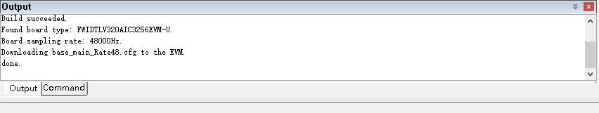

  • 在使用FWIDTLV320AIC3256EVM-U时,使用PPS软件设置了如下配置:
             在连接EVM后,从PC上选择EVM做输出,无异常,即I2S通道无异常。
    从J2-LINE IN输入模拟信号音乐,在J4或J5能收到东西,但是有异常。异常分两种:一种是纯噪音,完全听不出来是在播放音乐;另一种是能听出音乐,但是人声较差,像是过了一个带通滤波器一样。

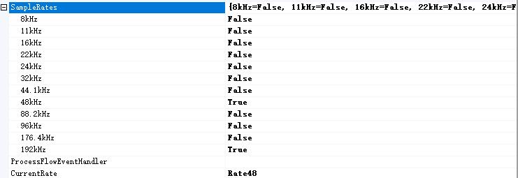

    几次实验的区别只是修改了下图中的采样率:
             请问这个采样率应该怎么设置?
    SampleRates中的选择是否只是决定是否生成对应的base_main_RateXX_pps_driver.h文件,与实际下载入EVM的数据无关?实际下载的数据是否是CurrentRate中选择对应的参数?
    CurrentRate中的采样率与ADC的采样率,DAC的采样率有什么关系?应该如何设置这几个采样率?
             上图中的Board sampling rate:48000Hz又是指的什么采样率呢?这几个采样率有什么关系?

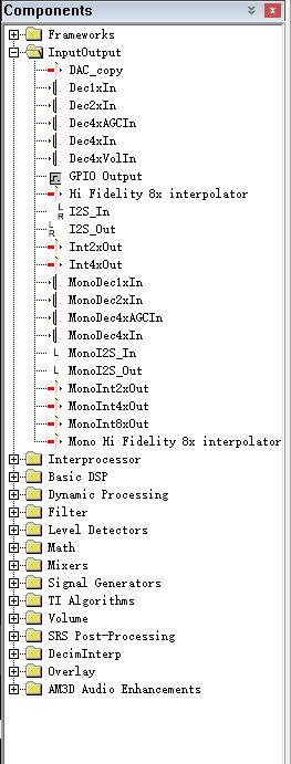

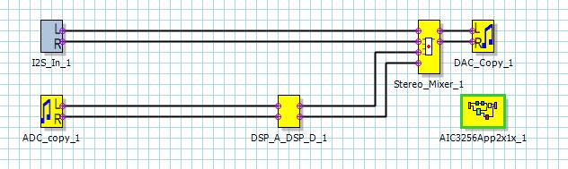

             另外,我这个工程文件是用的以前的工程文件导入的,其中有如下组件:
    我当前安装的PPS中在InputOutput中却找不到这个组件:
             是我没找对地方,还是由于版本不同,该组件被取消、替代了?
