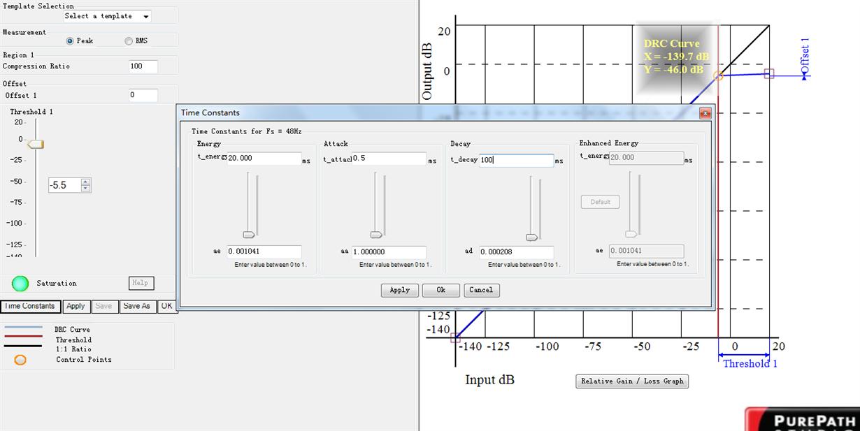

TAS5711是一款高性能的音频编解码器,具有数字信号处理(DSP)功能。DRC(动态范围压缩)是一种音频处理技术,用于调整音频信号的动态范围,使音量更加稳定。在TAS5711中,DRC Time Constants是影响DRC性能的关键参数。
要配置出合理的时间使功率压出更稳定,可以参考以下步骤:
1. 了解DRC Time Constants参数:DRC Time Constants主要包括Attack Time(攻击时间)和Release Time(释放时间)。Attack Time是指DRC系统响应音频信号上升的时间,而Release Time是指DRC系统响应音频信号下降的时间。
2. 选择合适的Attack Time:Attack Time的选择取决于音频信号的特点。一般来说,较短的Attack Time可以更快地响应音频信号的上升,但可能导致音频信号的瞬态部分失真。建议从1ms开始尝试,根据实际效果逐步调整。
3. 选择合适的Release Time:Release Time的选择同样取决于音频信号的特点。较短的Release Time可以更快地恢复音频信号的动态范围,但可能导致音频信号的衰减部分失真。建议从100ms开始尝试,根据实际效果逐步调整。
4. 调整DRC Gain(增益):DRC Gain用于控制DRC系统的压缩程度。较高的DRC Gain可以提供更大的动态范围压缩,但可能导致音频信号失真。建议从1dB开始尝试,根据实际效果逐步调整。
5. 测试和优化:在实际应用中,需要根据具体的音频信号和需求进行测试和优化。可以通过调整DRC Time Constants参数、DRC Gain等参数,以达到最佳的音频效果。
总之,配置合理的DRC Time Constants需要根据音频信号的特点和需求进行调整。可以参考上述步骤和建议,逐步优化TAS5711的DRC性能,使功率压出更稳定。
