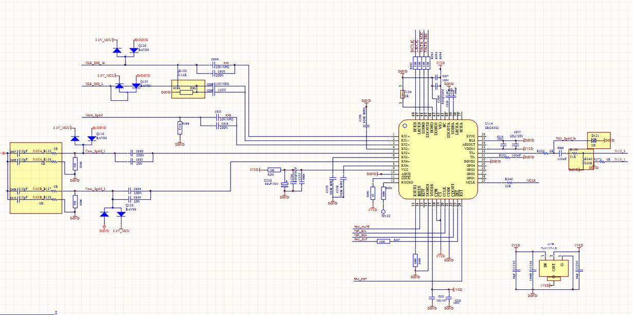

  • 我们在使用SRC4382 的时候, 600台MP的机器中,出现2PCS SRC4382 IO口无输出的现象,我们使用好的机器来回调换对比测试,发现是IC导致的无输出。
    电路图如下:

    我们实际测试中:
    使用示波器(X10档)直接测试Pin32脚,其电平输出一直是0V。

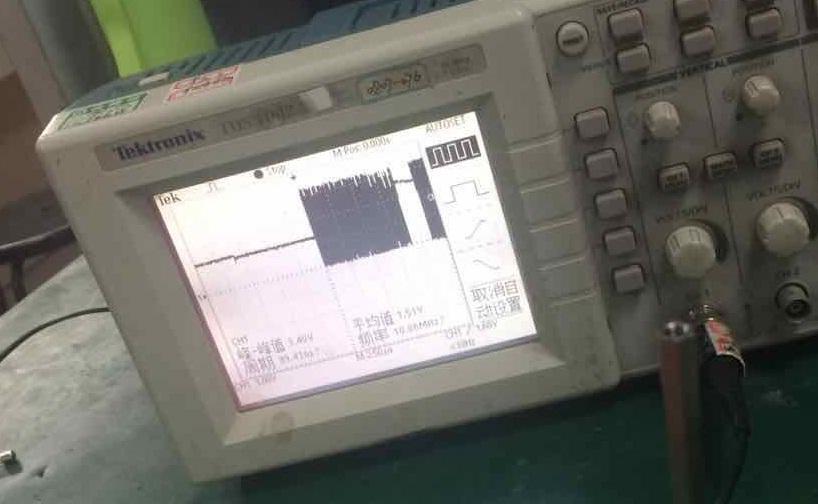

    我们把Pin48脚坏的IC, BCLK连接其它节点的电路都断开,直接使用示波器(X10档)测试BCLK的输出,部分波形如下,IC引脚输出大部分时间在0.7V左右的直流电平上,偶尔有方波输出,但是输出波形幅值不正确。
    请各位帮忙查看是什么原因导致的, ESD还是其它原因吗?

   这个 0.7v 倒很象是 ESD 损坏后的情况. 考虑在总线上增加 ESD 保护的器件
