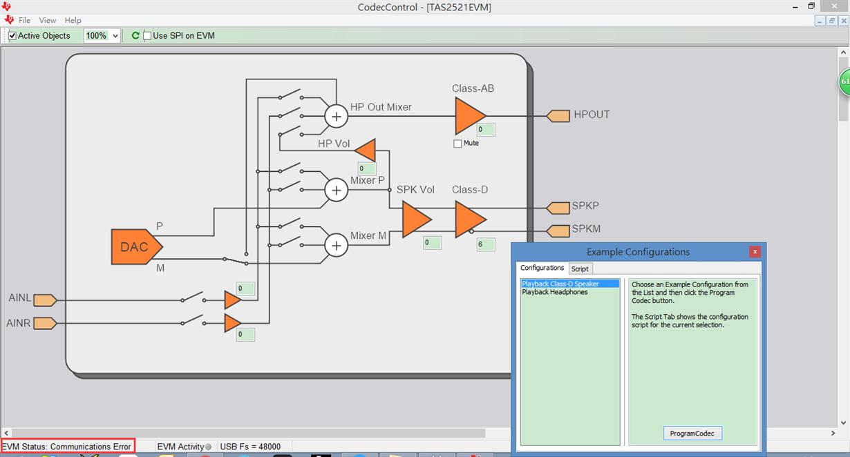

在TAS2505-Q1 EVM网页下载的CodecControl里面只有TAS2521EVM, 是否有TAS2505-Q1的?
1. 我在TAS2505-Q1 EVM的网页下载的CodecControl里面只有TAS2521EVM, 是否有TAS2505-Q1的?
2. 塬先EVM status显示是Connected, 但是ProgramCodec之后, 显示通讯错误, 如图. 输出没声音.
但是MCLK, LRCLK, BCLK, DIN 都有资料, 也正常. 就是SPKM & SPKP 没有输出.
如果烧录完範例code还是显示connected, 那拨出声音就正常.
请问这是什么原因造成, 我需要重新烧EVM的FW吗?
3. TAS2505设置成Master, 输入24MHz, 输出BCLK/LRCLK. 支持44.1K, 应该怎么配置寄存器??
4. 接上USB,装置管理员显示Usb Mini EVM, 拔掉马上再插入USB, 会显示DFU, 要断电一会再接才会正常. 但是出现2的问题. 请协助
5. EVM上面的GPLED1 & GPLED2是甚么功能的指示灯?
