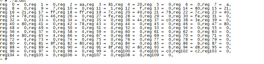

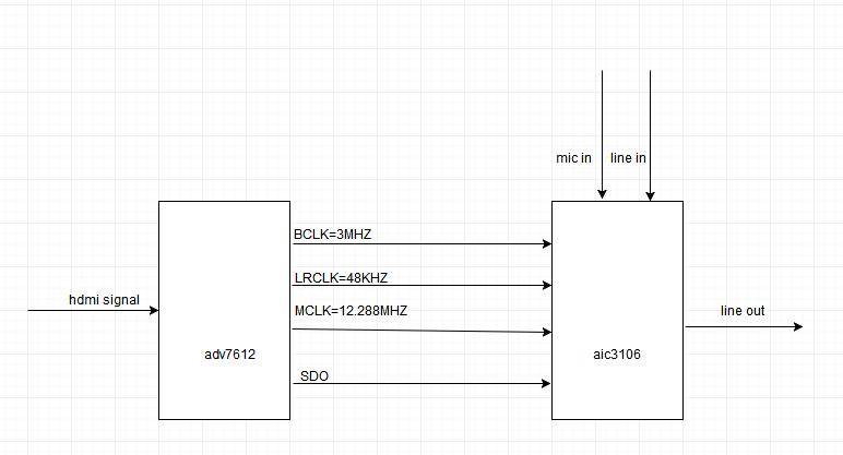

你好!在3106的line-out可以听到line-in或者mic-in的声音,但是听不到i2s的声音,i2s的波形测试都正常,如果用一个转换模块pcm5102a(i2s转line-out)通过飞线的方式焊接i2s总线上也可以听到声音,这就说明adv7612输出的i2s是正常的
3106是从模式
请问3106哪里是不是没有配置好?谢谢!
