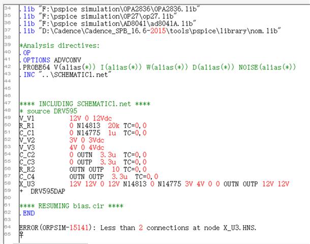

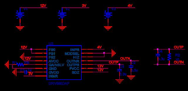

4. 我用网站的提供的Spice Model进行仿真,原理图如下,报错“Less than 2 connections at node X_U3.HNS.” 原理图封装没有HNS呀?

4. 在仿真之前,建议先做一个ERC校验,确认电路连接都没问题之后再进行仿真。
另外,您是用什么仿真的?建议使用TINA,DRV595已经提供了TINA reference model,安装TINA,打开之后,如果和您的实际电路不符,可以在上面进行修改并仿真。
