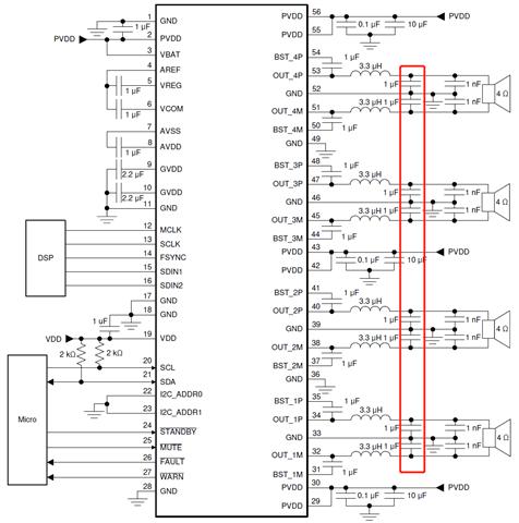

TAS6424E-Q1输出端LC滤波电路1UF电容啸叫怎么解决?
  • 最近调试TAS6424E-Q1做多媒体导航的功放输出功能时,发现个问题,当输出功率达到一定程度后,功放输出端的LC滤波电路中的1UF电容会出现啸叫问题,请帮忙分析下产生原因和改善对策。
    具体现象:
    1、当播放1KHZ 0DB音乐,主机音量设置为25格时,输出负载4Ω喇叭或功率电阻负载,负载功率约15W,输出端LC滤波器1UF电容出现轻微啸叫;
    2、主机音量从25格继续调大,输出端LC滤波器1UF电容啸叫声变大;
    3、将输出端LC滤波器1UF电容去掉,无啸叫;
    应用电路图:

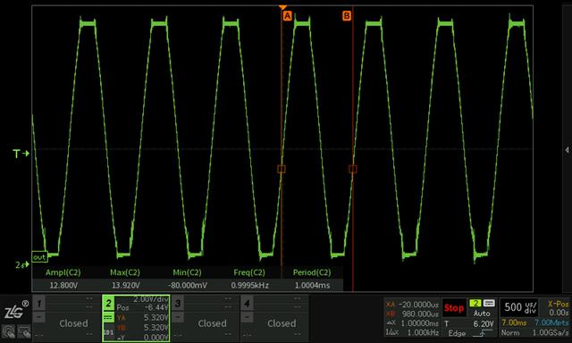

    输出功率在20W时4Ω负载正极或负极上的输出波形;
