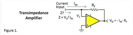

在将电流信号转换成电压的TIA(Transimpedance Amplifier)应用中,选择合适的运算放大器(OPA)非常重要。以下是一些建议,以帮助您从噪声、带宽等方面选择合适的OPA:
1. 增益带宽积(GBW):选择具有足够增益带宽积的OPA,以确保在整个信号频率范围内提供稳定的增益。增益带宽积是指OPA在单位增益时的带宽。对于10kHz的信号频率,您需要选择GBW至少为100kHz的OPA。
2. 输入噪声:由于电流信号很小,因此需要选择具有低输入噪声的OPA。这可以通过查看OPA的数据手册中的输入电压噪声密度(nV/√Hz)和输入电流噪声密度(pA/√Hz)来评估。选择具有较低噪声密度的OPA,以减少噪声对信号的影响。
3. 电源电压:根据您的电源电压要求选择合适的OPA。确保所选OPA的电源电压范围与您的应用需求相匹配。
4. 电源电流:选择具有较低电源电流的OPA,以降低功耗。这对于电池供电的应用尤为重要。
5. 线性度:选择具有良好线性度的OPA,以确保在整个输入范围内提供准确的信号转换。
6. 温度范围:根据您的应用环境选择合适的温度范围。确保所选OPA在您的应用温度范围内具有良好的性能。
7. 封装:根据您的PCB布局和空间要求选择合适的封装类型。
8. 价格和可用性:根据您的预算和供应链要求选择合适的OPA。
总之,在选择OPA时,需要综合考虑以上因素,以确保在TIA应用中获得最佳的性能。建议您查阅OPA的数据手册,对比不同型号的性能指标,从而选择最适合您应用需求的OPA。
