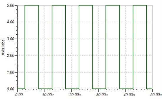

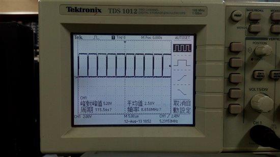

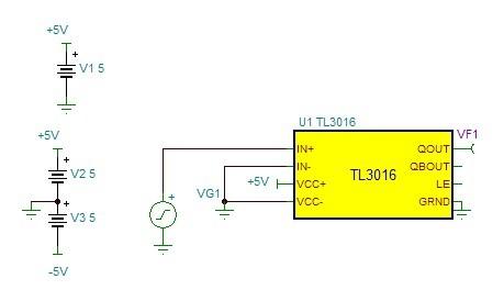

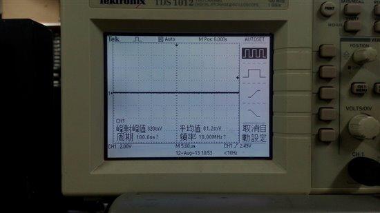

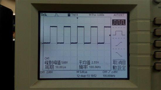

今天准备使用TL3016做一个高速的COMSTTL电平转换。之前下载了模型文件在
ti
NA中
仿真
一切正常,实际
电路
采用单
电源
供电,即加入电源去耦电容0.1u与10u并联,其余并无修改,但是在输入余弦作为信号时,没有信号输出。改为双电源供电,则输入方波正常,输入余弦信号相位反复变化。这与仿真结果完全不符?请问问题出在哪里?如何解决?
single supply:
sin input:
square input:
sim:
