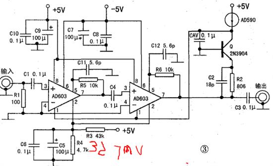

AD603是一款高性能的仪表放大器,具有低输入偏置电流、低输入偏置电压漂移和低噪声等优点。在实际应用中,输入阻抗和耦合方式对放大器的性能有很大影响。下面我们来分析AD603输入端用电容耦合的必要性以及级联耦合和电容并联的问题。
1. 输入阻抗很小,输入端用电容耦合的必要性:
虽然AD603的输入阻抗很小,但在某些应用场景下,使用电容耦合仍然具有一定必要性。电容耦合的主要作用是隔离直流分量,只允许交流信号通过。这样可以避免直流偏置对放大器性能的影响,提高系统的稳定性和可靠性。此外,电容耦合还可以减少输入端的噪声和干扰,提高信号的信噪比。
2. 关于603的级联耦合,多个数量级的电容并联来级间耦合的目的:
在级联耦合中,多个数量级的电容并联使用可以增加可通过的频带范围。这是因为不同电容值的电容对不同频率的信号具有不同的阻抗。通过并联不同电容值的电容,可以使得放大器在更宽的频率范围内保持良好的性能。这样可以满足不同应用场景对频带宽度的需求。
3. 直流干扰时,输入耦合的电容前段是否需要加泄流电阻到地:
在实际应用中,如果存在直流干扰,可以考虑在输入耦合的电容前段加泄流电阻到地。泄流电阻的作用是将直流干扰引导到地,从而减少对放大器性能的影响。但是,泄流电阻的值需要根据实际应用场景进行选择,以避免对放大器的输入阻抗和信号传输造成过大影响。
总之,AD603输入端用电容耦合的必要性主要体现在隔离直流分量、减少噪声和干扰以及提高系统的稳定性和可靠性。在级联耦合中,多个数量级的电容并联使用可以增加可通过的频带范围,满足不同应用场景的需求。在存在直流干扰的情况下,可以考虑在输入耦合的电容前段加泄流电阻到地,以减少干扰对放大器性能的影响。
