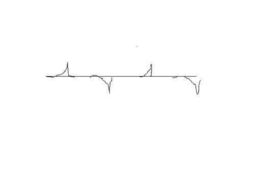

要去除模拟信号中的数字噪声,可以采用以下几种方法:
1. 低通滤波器(Low-pass filter):低通滤波器可以允许低频信号通过,同时阻止高频噪声。在这种情况下,您可以选择一个截止频率高于模拟信号频率范围(200Hz-10kHz)的低通滤波器,以保留有用的信号并滤除数字尖峰噪声(20Hz)。
2. 带通滤波器(Band-pass filter):带通滤波器可以允许特定频率范围内的信号通过,同时阻止其他频率的信号。在这种情况下,您可以设计一个带通滤波器,其通带范围覆盖模拟信号频率(200Hz-10kHz),从而滤除数字尖峰噪声(20Hz)。
3. 陷波滤波器(Notch filter):陷波滤波器可以针对特定频率的信号进行衰减。在这种情况下,您可以设计一个陷波滤波器,其陷波频率为数字尖峰噪声的频率(20Hz),从而滤除噪声。
4. 软件处理:您可以使用数字信号处理(DSP)技术,如傅里叶变换(FFT)或小波变换(Wavelet transform),来分析信号并去除数字噪声。这些方法可以帮助您识别并消除特定频率的噪声。
5. 硬件滤波器:如果您的信号是通过模拟电路传输的,可以考虑在电路中添加硬件滤波器,如低通滤波器或带通滤波器,以减少数字噪声的影响。
总之,您可以根据实际情况选择合适的滤波器类型和参数,以有效地去除模拟信号中的数字噪声。在实际操作中,可能需要尝试多种方法并进行调整,以达到最佳的滤波效果。
