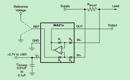

求助,使用INA213芯片遇到的疑问求解
  • 我将INA213芯片用作充电电流检测应用,使用一片1206封装的40毫欧电阻作为检流电阻。电路连接如下:
    也就是手册推荐的典型应用。其中REF引脚接地以选择电流方向,V+连接到Supply处,OUTput连接至单片机的AD输入端。
    设备充电过程中Rshunt上会流过大约1.5A的电流,INA213的输出是正确的。工作正常。
    当设备关闭充电时,Rshunt上没有电流流过。但此时INA213的IN+和IN-脚会消耗约30mA的电流!!!断电下测量这两个引脚到GND的阻抗,发现仅为140欧姆左右。这很不正常,而且跟手册上任意引脚电流不超过5mA的描述不符。
    我测量全新的板子,IN+和IN-引脚到GND的阻抗为80K欧姆左右。
    这样说来,很可能是上述第一片INA213已损坏。
    但问题是,凡是进行过充电的电路板都已经出现了这个特征--即待机时耗电30mA,也就是说问题不是偶然的,是可复现的。而我的设计完全参照手册,并且整个系统中最大的供电的电压也不超过5V。怎么会造成INA213的损坏呢?充电的1.5A电流只是流过Rshunt啊。并且,从始至终,INA213检测电流然后转为电压输出的功能一直是正常的。
    请问可能是什么地方出现了问题,谢谢!

根据您提供的信息,您在使用INA213芯片进行充电电流检测时遇到了一些问题。在设备关闭充电时,INA213的IN+和IN-引脚消耗了约30mA的电流,这与手册上描述的任意引脚电流不超过5mA不符。以下是一些建议和可能的原因:
1. 检查电源电压:请确保您的电源电压在INA213芯片的工作范围内(2.0V至5.5V)。如果电源电压过高或过低,可能会导致芯片工作不正常。
2. 检查电路连接:请仔细检查您的电路连接,确保没有短路或错误的连接。特别是IN+和IN-引脚,确保它们正确连接到检流电阻和电源。
3. 检查检流电阻:您提到使用了一片1206封装的40毫欧电阻作为检流电阻。请确保电阻的阻值和封装正确,以避免电流测量误差。
4. 检查INA213芯片:尽管您提到使用了全新的板子,但仍有可能芯片本身存在问题。您可以尝试更换一个INA213芯片,看看问题是否仍然存在。
5. 检查单片机的AD输入端:请确保单片机的AD输入端没有短路或错误的连接,这可能会影响INA213芯片的工作。
6. 检查电源和地线:请确保电源和地线连接良好,没有接触不良或短路的情况。
7. 检查其他外围元件:请检查电路中的其他元件,如电容、电阻等,确保它们没有损坏或错误连接。
如果以上建议都无法解决问题,建议您联系INA213芯片的制造商或技术支持,以获取更专业的帮助。
