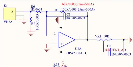

从您的描述来看,您的数字电流表在40A-300A范围内表现良好,但在1A-10A范围内存在较大的误差。这可能是由于以下几个原因导致的:
1. 放大器的非线性:LM358和OPA2330都是运算放大器,它们在低输入电压范围内可能存在非线性问题。这可能导致在低电流范围内的测量结果不准确。您可以尝试使用具有更好线性特性的放大器,例如仪表放大器。
2. 电路板布局问题:电路板的布局可能影响到信号的稳定性和精度。请检查电路板的布局,确保信号线和电源线之间有足够的间距,以减少干扰。同时,尽量使用短的信号线和合适的接地方式。
3. 电源噪声:电源噪声可能会影响到放大器的输出,从而导致测量误差。请确保您的电源稳定且干净,可以考虑使用电源滤波器来减少噪声。
4. 单片机的ADC精度:单片机的12位ADC可能在低电压范围内存在精度问题。您可以尝试使用具有更高分辨率的ADC,或者对ADC的输出进行校准,以提高测量精度。
5. 软件算法:您的软件算法可能在处理低电流数据时存在问题。请检查您的软件算法,确保在处理低电流数据时能够正确地计算和显示结果。
综上所述,您可以尝试从以上几个方面进行排查和优化,以提高您的数字电流表在低电流范围内的测量精度。
