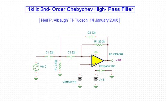

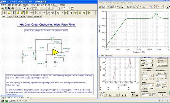

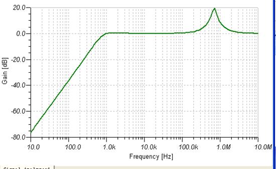

关于您提到的MFB高通滤波器在高频端出现20dB左右的尖峰突起的问题,这可能与以下几个因素有关:
1. 运放的带宽限制:运放的带宽限制会影响到滤波器的性能。当信号频率接近运放的带宽时,运放的增益会降低,导致滤波器的幅频特性发生变化。这可能是导致尖峰突起的原因之一。
2. 反馈网络的设计:MFB型滤波器的反馈网络设计对滤波器的性能有很大影响。如果反馈网络的设计不合理,可能会导致滤波器的幅频特性出现异常。例如,反馈网络的电阻、电容参数选择不当,可能会导致滤波器在高频端出现尖峰突起。
3. 仿真软件的精度:仿真软件在模拟实际电路时,可能会存在一定的误差。这些误差可能会导致仿真结果与实际电路的性能存在差异。因此,建议您在实际制作电路时,尽量使用高精度的元件和测量设备,以减小误差对电路性能的影响。
4. 电路的寄生参数:实际电路中,元件和线路之间可能存在寄生参数,如寄生电容、寄生电感等。这些寄生参数可能会对滤波器的性能产生影响,导致滤波器在高频端出现尖峰突起。
为了解决这个问题,您可以尝试以下方法:
1. 优化运放的选择:选择具有更宽带宽的运放,以减小运放带宽对滤波器性能的影响。
2. 优化反馈网络的设计:重新设计反馈网络,选择合适的电阻、电容参数,以减小滤波器在高频端的尖峰突起。
3. 提高仿真软件的精度:使用更高精度的仿真软件,以减小仿真误差对滤波器性能的影响。
4. 减小电路的寄生参数:优化电路设计,减小元件和线路之间的寄生参数,以减小寄生参数对滤波器性能的影响。
总之,MFB型高通滤波器在高频端出现尖峰突起的问题可能与多种因素有关。通过优化运放选择、反馈网络设计、仿真软件精度和减小电路寄生参数等方法,可以有效解决这个问题。希望这些建议对您有所帮助。
