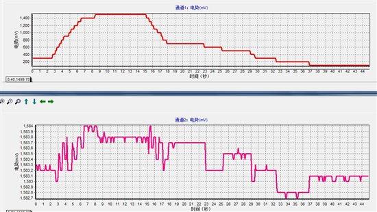

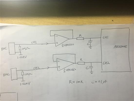

与存在问题部分相关电路如图所示,从BNC接口输入信号本身的频率很低,由于采样要求高阻,并联1M欧电阻,BNC的负端用1.024V基准接。CH1CH2两通道共用一片OPA2350(该芯片带宽远超过实际需求,主要考虑是轨到轨特性,以及公司现有的存货)。由于信号存在一定的工频干扰,加一级RC滤波进行滤除,R=100K,C=0.1uF。截止频率约在15.9Hz。板子本身引入的噪声大约在±0.2mV。当两个通道均接固定的电压输入时(如干电池),系统运行良好,两个通道的误差均在合理的范围内。但当一个通道的电压变化时,另一个通道的电压也会发生相应的变化。如图2为一次采集过程的通道一通道二电压变化图。通道2接的是固定的干电池,万用表测得电压为1.5832V,而通道1接一可变的电压源(DAC)。当通道1保持不变时,如0-2s,18-22s等,通道2也基本维持不变。但当通道1发生改变时,通道2也发生相应微小的变化。通道1变动1V,通道2变动有1mV左右,且两者趋势大体一致。将通道1和通道2调换,即通道1接固定电压,通道2接可变的电压,同样存在这样的影响。
请问这种影响可能是什么原因造成的?ADC、前端运放还是其他的电路部分?ADC的采样率为10k。波形为上位机软件根据ADC的值获得。

从您的描述来看,OPA2350和ADS8344E之间的不同通道数据存在相互影响的问题。为了解决这个问题,我们可以采取以下几个步骤:
1. 检查电源和接地:确保两个通道的电源和接地都是独立的,以避免电源噪声和接地噪声的干扰。可以使用独立的电源模块和接地线。
2. 增加滤波器:在每个通道的输入端增加一个滤波器,以减少通道之间的干扰。您已经使用了RC滤波器,但可以考虑使用更高级的滤波器,如LC滤波器或有源滤波器。
3. 增加隔离:在两个通道之间增加隔离器,以减少通道之间的干扰。可以使用光耦隔离器或磁隔离器。
4. 优化电路设计:检查电路设计,确保没有不必要的回路或耦合。例如,检查布线是否合理,避免信号线和电源线之间的交叉干扰。
5. 调整OPA2350的参数:尝试调整OPA2350的参数,如增益、输入偏置电流等,以减少通道之间的干扰。
6. 使用差分信号:如果可能的话,可以考虑使用差分信号输入,以减少共模干扰。
7. 软件滤波:在软件层面上,可以尝试使用数字滤波器来减少通道之间的干扰。
通过以上步骤,您可以尝试解决OPA2350和ADS8344E不同通道间数据相互影响的问题。如果问题仍然存在,建议进一步检查电路设计和元件性能,以找到问题的根源。
