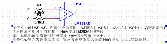

LM293A是一款低功耗、双比较器集成电路,广泛应用于各种电子系统中。关于您的问题,我们可以从以下几个方面进行分析:
1. 输入失调电压和输入失调电流的变化:
LM293A的数据手册中提到,在全温度范围内,输入失调电压最大为4mV。这意味着在正常使用条件下,输入失调电压的变化范围应该在这个范围内。然而,随着使用时间的推移,器件可能会受到环境因素、温度变化、电源波动等影响,导致输入失调电压和输入失调电流发生变化。但这种变化通常不会超过数据手册中给出的最大值。
2. 比较器老化后14mV能否触发:
比较器的触发阈值取决于其输入失调电压和输入失调电流。在正常使用条件下,如果输入失调电压和输入失调电流的变化在数据手册给出的范围内,那么14mV的电压变化应该能够触发比较器。但是,如果器件老化导致输入失调电压和输入失调电流的变化超出了这个范围,那么14mV的电压变化可能无法触发比较器。
3. 使用多久后可能不触发:
这个问题很难给出一个确切的答案,因为比较器的老化速度受到多种因素的影响,如环境温度、电源质量、使用频率等。一般来说,如果器件在规定的工作条件下使用,其寿命可以达到数年甚至更长时间。然而,如果器件长时间处于高温、高湿或者电源波动较大的环境下,其老化速度可能会加快,导致比较器在较短的时间内无法触发。
为了确保您的应用能够正常工作,建议您:
1. 遵循数据手册中的推荐使用条件,确保器件在规定的温度范围内工作。
2. 尽量使用稳定的电源,避免电源波动对比较器的影响。
3. 定期检查和维护设备,及时发现并解决潜在问题。
总之,虽然随着使用时间的推移,LM293A的输入失调电压和输入失调电流可能会发生变化,但在正常使用条件下,14mV的电压变化应该能够触发比较器。要确保比较器的可靠性和稳定性,需要遵循正确的使用和维护方法。
