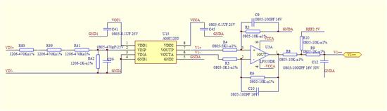

根据您提供的信息,我们可以分析以下几个可能导致AD采样值波动过大的原因:
1. 隔离放大器性能问题:AMC1200隔离放大器可能存在性能不稳定或参数不匹配的问题,导致在隔离放大过程中产生较大的波动。您可以尝试更换其他型号或品牌的隔离放大器,以排除这个原因。
2. 运放参数设置问题:在不使用AMC1200隔离放大器时,AD采样值波动较小,说明运放本身可能没有问题。但是,当使用AMC1200隔离放大器时,运放的参数设置可能需要调整,以适应隔离放大器的输出特性。请检查运放的增益、带宽等参数设置是否合适。
3. 电源稳定性问题:您提到VCC1和VCCA都为5V,-VCCA为-5V。请确保这些电源的稳定性良好,避免电源波动对AD采样值产生影响。您可以使用示波器检查电源波形,确保其稳定性。
4. 信号源波动:请检查输入电压VIN+和VIN-的稳定性,确保信号源本身没有较大的波动。如果信号源波动较大,即使隔离放大器和运放性能良好,AD采样值也可能受到影响。
5. 外部干扰:请检查电路板的布线和接地情况,避免外部电磁干扰对AD采样值产生影响。确保信号线和电源线分开布线,使用合适的屏蔽和接地措施。
6. 采样频率和滤波:请检查AD采样的频率和滤波设置,确保采样频率适中,滤波器能够有效地去除高频噪声。
综上所述,要解决AD采样值波动过大的问题,您需要从多个方面进行排查和调整。首先,检查隔离放大器的性能和参数设置;其次,检查运放参数设置、电源稳定性、信号源稳定性、外部干扰和采样频率等方面。通过这些步骤,您应该能够找到导致AD采样值波动过大的原因,并采取相应的措施进行解决。
