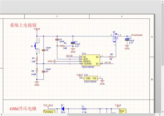

首先,我们来分析一下您遇到的问题。您使用的是CD4013作为按键开关电路,但是在3.3V供电下,Q1始终为高电平,无法切换。在测试Q1非引脚时,可以正常切换,但是需要拆掉C4电容。在4.2V供电下,电路无法正常工作。
1. 3.3V供电下Q1始终为高电平:这可能是因为CD4013的逻辑电平阈值较高,3.3V供电可能无法满足其工作要求。CD4013的逻辑电平阈值通常在2V左右,所以3.3V供电可能无法使其正常工作。
2. 测试Q1非引脚时可以正常切换:这可能是因为Q1非引脚的逻辑电平阈值较低,所以在测试时可以正常切换。
3. 拆掉C4电容后可以实现Q1的电平切换:C4电容可能是用于去抖动的,拆掉后电路的稳定性可能会降低,但是可以解决3.3V供电下无法切换的问题。
4. 4.2V供电下电路无法正常工作:这可能是因为4.2V供电超过了CD4013的最大工作电压,导致电路无法正常工作。
5. 万用表接到Q1非线上时,如果为x1档,电路可以正常切换,如果为x10档则电路无法工作:这可能是因为x10档的输入阻抗较低,导致电路无法正常工作。尝试使用x1000档位进行测试。
针对您的问题,我建议您尝试以下解决方案:
1. 检查CD4013的数据手册,确保您使用的供电电压在其工作范围内。
2. 如果3.3V供电无法满足CD4013的工作要求,您可以尝试使用5V供电。
3. 如果您需要使用3.3V供电,可以考虑使用其他适合3.3V供电的逻辑芯片,例如74HC系列。
4. 确保电路中的上拉和下拉电阻设置正确,以保证电路的稳定性。
5. 在测试电路时,使用合适的万用表档位,避免因为输入阻抗问题导致电路无法正常工作。
