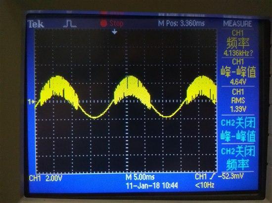

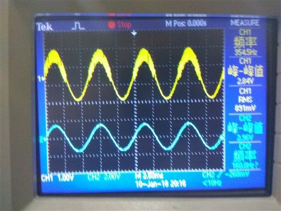

在采用OPA548功率放大器搭建电压跟随器的过程中,出现高频杂波的原因可能有以下几点:
1. 电源问题:没有加旁路电路可能导致电源纹波较大,从而引入高频杂波。建议在电源处添加适当的旁路电容,如0.1μF和10μF并联,以减小电源纹波。
2. 散热问题:OPA548在工作过程中会产生热量,如果散热不足,可能导致器件性能下降,从而引入高频杂波。虽然电路中有散热焊盘,但可能散热效果不佳。可以尝试增加散热片或改善散热焊盘的设计,以提高散热效果。
3. 布线问题:在电路板布线时,应尽量避免信号线与电源线、地线等靠近,以减少电磁干扰。同时,尽量缩短信号线的长度,减少信号传输过程中的损耗。
4. 负载问题:在负载为电阻和螺线管串联时,螺线管可能引入高频杂波。可以尝试更换螺线管或调整其参数,以减小高频杂波的影响。
5. 输入信号问题:输入信号的质量和幅度也可能影响输出波形。请确保输入信号的质量良好,幅度在OPA548的输入范围内。
6. 器件本身问题:OPA548本身可能存在一定的高频杂波问题。可以尝试更换其他型号的放大器,如LM358、LM741等,以观察是否仍然存在高频杂波问题。
综上所述,要解决高频杂波问题,可以从电源、散热、布线、负载和输入信号等方面进行优化。同时,也可以尝试更换其他型号的放大器,以排除器件本身的问题。希望这些建议对您有所帮助!
