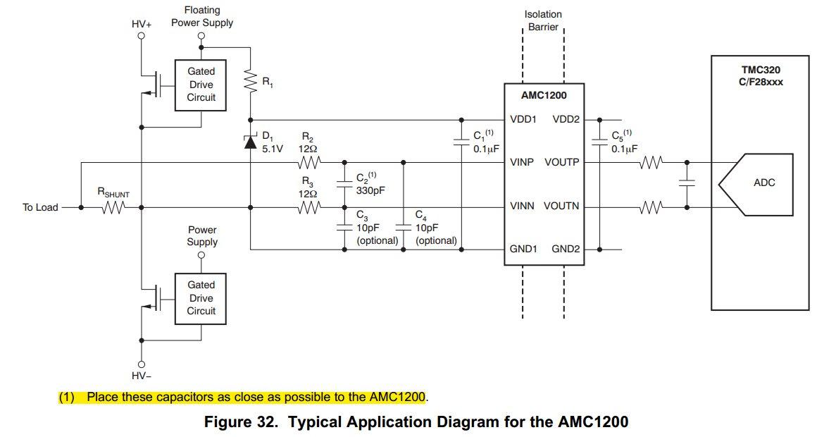

图1是AMC1200的应用图,我是第一次认识到这种浮地测量,所以对AMC1200的供电不是很懂。

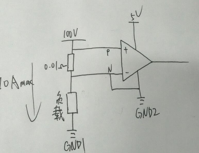

图2是我自己的设想,AMC1200不从高侧MOS驱动取电而是直接用5VDC供给,不过我的5V是和HV+是完全隔离的,不知道这样AMC1200能正常工作?

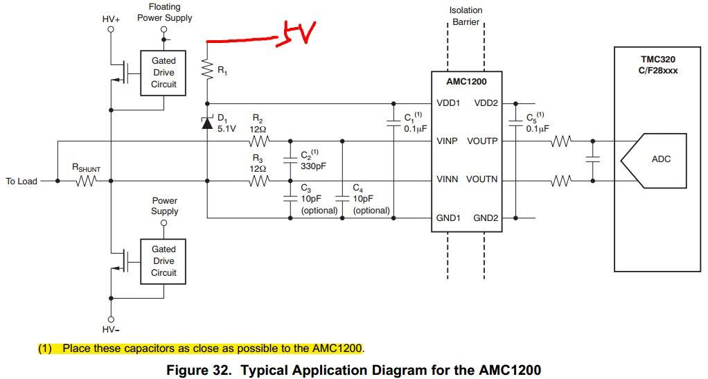

简化图2就是如下图三的模型:
请问AMC1200的应用图的等效模型是否可以这样表示?图三的100V和5V是完全隔离的2个
电源
