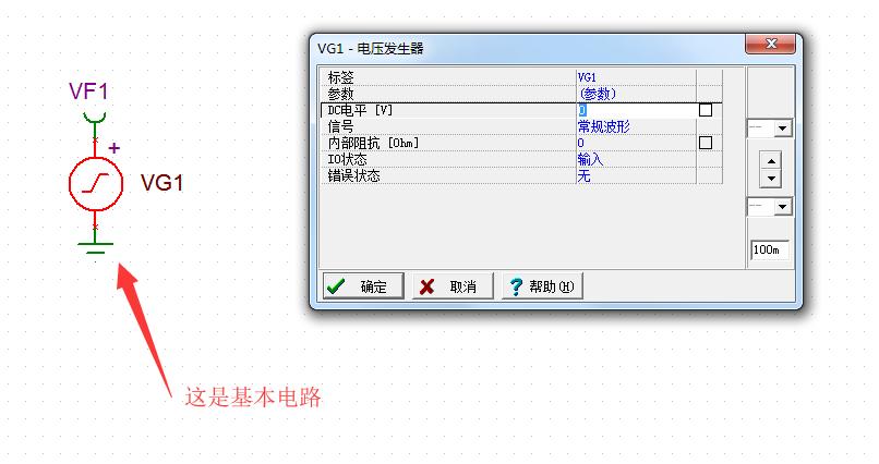

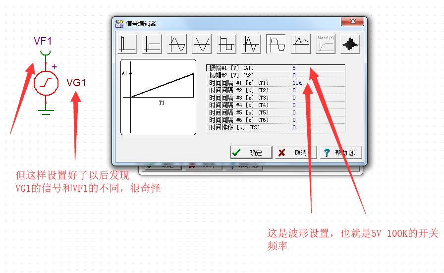

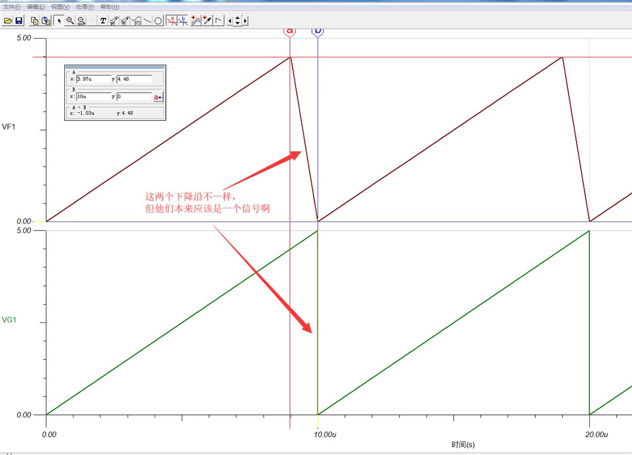

TINA-TI仿真,为什么VF1和VG1的波形不一样?
开启该帖子的消息推送
TINA-TI
波形
为什么VF1和VG1的波形不一样?
还有就是如果我把波形的下降沿改为100N,VF1的波形就会被削顶,这个有是什么原因?
