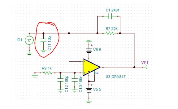

运放(Operational Amplifier,简称Op-Amp)的Spice模型是否包含输入电容取决于具体的模型类型。Spice模型是一种用于模拟电路行为的数学模型,它可以用来预测电路在不同条件下的性能。运放的Spice模型通常有以下几种类型:
1. 理想运放模型:这种模型假设运放具有无限增益、无限输入阻抗、零输出阻抗和零反馈。在这种模型中,输入电容通常不被考虑。
2. 实际运放模型:这种模型考虑了运放的实际性能,如有限增益、有限输入阻抗、有限输出阻抗和有限反馈。在这种模型中,输入电容可能会被包含在内。
3. 行为模型(Behavioral Model):这种模型通过数学方程描述运放的行为,可以更准确地模拟运放的性能。在行为模型中,输入电容可能会被考虑。
4. 混合模型(Hybrid Model):这种模型结合了实际运放模型和行为模型的特点,可以更全面地模拟运放的性能。在混合模型中,输入电容可能会被考虑。
要确定Spice模型是否包含输入电容,您可以查看模型的参数列表或查阅相关文档。如果模型中没有明确包含输入电容,您可能需要手动添加输入电容以更准确地模拟运放的性能。
在仿真稳定性时,手动添加输入电容的原因可能是为了模拟实际运放的寄生电容效应,这有助于更准确地预测电路的稳定性。在某些情况下,输入电容可能会影响电路的稳定性,特别是在高频应用中。
总之,要分辨Spice模型是否包含输入电容,您需要查看模型的参数列表和相关文档。如果模型中没有包含输入电容,您可能需要手动添加以更准确地模拟运放的性能。
