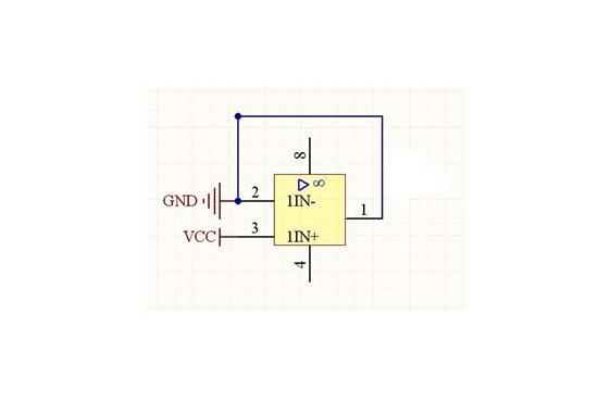

在处理比较器不用的引脚时,我们需要考虑以下几个方面:
1. **浮空处理**:如果引脚没有连接到任何电路,它可能会因为静电或者电磁干扰而产生不稳定的电压。为了避免这种情况,可以将引脚连接到一个已知的电压源,例如地(GND)或者电源(VCC)。
2. **上拉/下拉电阻**:如果引脚需要保持在特定的电压水平,可以添加一个上拉或下拉电阻。上拉电阻将引脚连接到VCC,而下拉电阻将引脚连接到GND。这可以确保引脚在没有输入信号时保持稳定。
3. **保护二极管**:在某些情况下,为了避免引脚受到反向电压的影响,可以在引脚和电源或地之间添加一个保护二极管。这样,当引脚电压超过正常范围时,二极管会导通,保护电路不受损害。
4. **屏蔽和接地**:如果引脚容易受到电磁干扰,可以考虑使用屏蔽和接地来减少干扰。这可以通过在引脚附近添加地线或者使用屏蔽材料来实现。
5. **避免交叉耦合**:在布线时,尽量避免让不用的引脚与其他信号线交叉,以减少潜在的耦合问题。
6. **标记和文档**:在电路设计中,对于不用的引脚进行标记和记录,以便于后续的维护和升级。
关于您提到的国外老板子的处理方式,如果您觉得有些怪异,可以考虑以上几点建议,根据实际需求和电路设计来选择合适的处理方法。同时,也可以参考其他类似电路的设计,了解他们是如何处理不用的引脚的。
