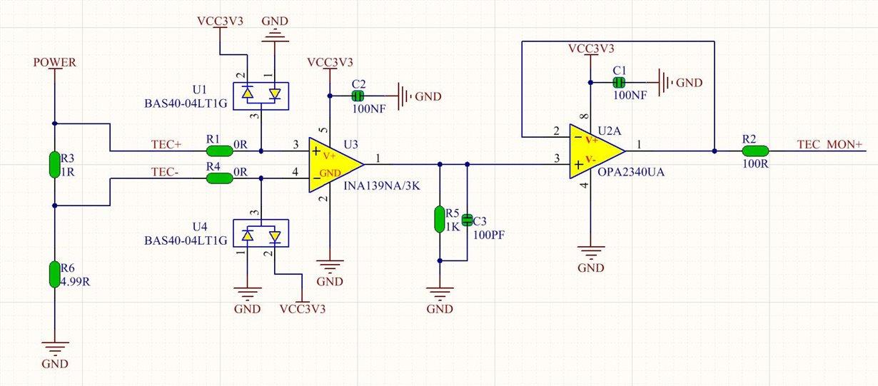

用INA139/3K搭建TEC电流检测电路遇到的输入问题求解答
开启该帖子的消息推送
TEC
电流检测电路
我用INA139/3K搭建的TEC电流检测
电路
,实际TEC模块的内阻为0.8欧姆;我用电阻模拟负载测试的时候,发现 VIN+ - VIN- ≥
0.3V
时,输出电压才会满足VOUT = VIN+ - VIN-;看手册输入是没有这个限制的,想问一下为什么会出现这种情况。
