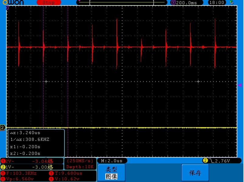

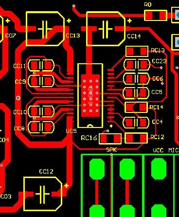

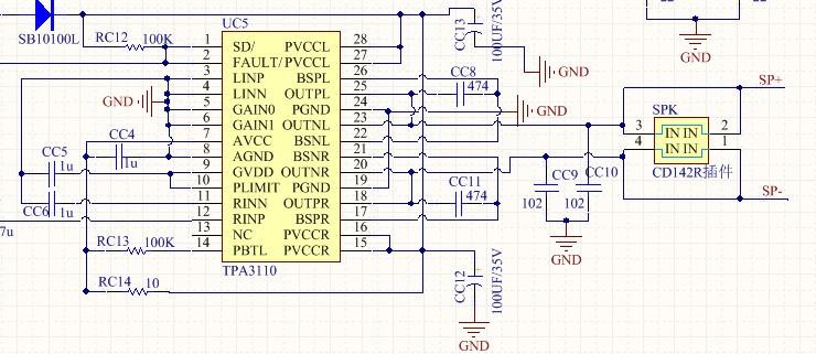

TPA3110是一款D类音频放大器,尖峰脉冲可能是由于电源干扰、地线布局不当或信号线耦合等原因造成的。以下是一些建议来帮助您解决这个问题:
1. 电源滤波:确保您的电源线路有足够的滤波电容,以减少电源噪声。通常在电源输入端和TPA3110的VCC引脚附近放置一个100uF的电解电容和0.1uF的陶瓷电容。
2. 地线布局:确保您的地线布局合理,避免地线环路。尽量使用星型接地布局,将各个地线直接连接到电源地。
3. 信号线隔离:在信号线和电源线之间增加地线,以减少信号线之间的干扰。
4. 使用磁珠:在电源线和信号线上使用磁珠可以有效抑制高频噪声。您可以尝试在TPA3110的VCC引脚和地之间添加一个磁珠,以减少电源噪声。
5. 重新布局PCB:如果可能的话,重新布局PCB,将敏感的信号线远离电源线和地线。同时,尽量缩短信号线的长度,以减少信号线之间的耦合。
6. 检查使能SD引脚:检查使能SD引脚的连接是否正确,确保没有错误的连接或短路。
7. 检查外部干扰:检查您的设备周围是否有其他电子设备或电源线可能产生干扰。如果有,尝试将它们远离您的设备。
8. 使用屏蔽:如果可能的话,为您的设备添加屏蔽,以减少外部干扰。
通过以上措施,您应该能够减少或消除尖峰脉冲干扰。如果问题仍然存在,请仔细检查您的电路设计和布局,以找到可能的问题所在。
