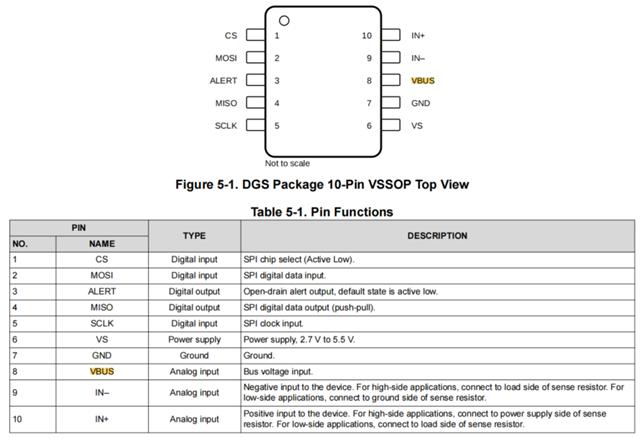

INA229 8PIN VBUS管脚的用途是什么?
开启该帖子的消息推送
VBUS
管脚
如下图8PIN VBUS管脚的用途?是用于监测总线电压?电压相关信息告警也是通过此管脚获取的电压值吧
IN+-管脚只是负责电压采样计算电流和功耗吧
谢谢
