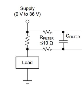

您好!在INA301电流采样输入加RC电路中,选择电容C的方法如下:
1. 确定采样频率:首先,您需要确定系统的采样频率。采样频率是指系统在单位时间内对信号进行采样的次数。一般来说,采样频率越高,系统对信号的响应速度越快,但同时也可能导致更高的噪声。
2. 计算截止频率:截止频率是系统对信号的低通滤波器的频率。在电流采样电路中,截止频率通常设置为采样频率的1/10至1/100。这样可以确保系统在较高的频率范围内具有良好的抗干扰性能。
3. 选择电容C:根据截止频率,您可以使用以下公式计算电容C的值:
C = 1 / (2 * π * R * f_c)
其中,C是电容值,R是电阻值(小于10欧姆),f_c是截止频率。
4. 考虑实际应用:在选择电容C时,还需要考虑实际应用中的一些因素,如电源电压、信号幅度等。这些因素可能会影响电容的选择和电路的性能。
5. 选择合适的电容:根据以上计算和考虑,您可以选择一个合适的电容值。在实际应用中,可能需要尝试不同的电容值以找到最佳性能。
总之,在选择电容C时,需要考虑采样频率、截止频率、电阻值以及实际应用中的一些因素。通过这些步骤,您可以找到一个合适的电容值以满足您的需求。
