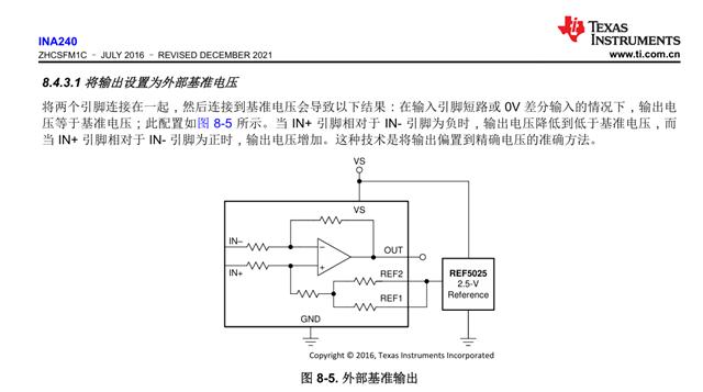

请问INA240 Vout的计算公式是什么?
开启该帖子的消息推送
vout
放大器
按照手册的这种接法,将输出设置成外部基准电压。Vout的计算公式是什么呢?我猜测Vout=VIN*GAIN+Vref,不知道是不是这样的?
