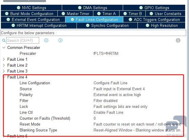

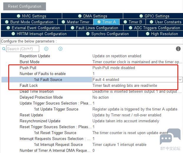

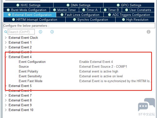

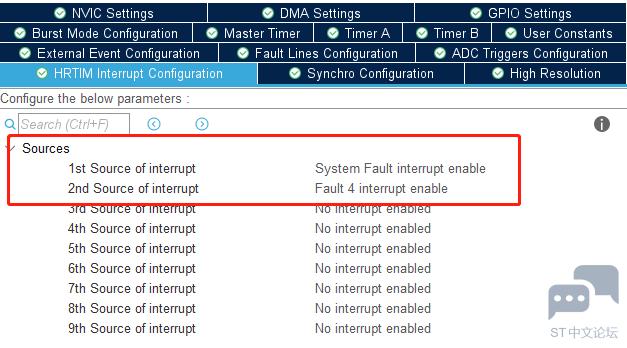

根据您的描述,您已经完成了HRTIM的Fault功能配置,但中断句柄无法进入。以下是一些建议和可能的原因,供您参考:
1. 确保中断使能:请检查是否已经使能了HRTIM的Fault中断。在配置中断配置时,确保已经调用了`__HAL_HRTIM_FAULT_ENABLE_IT(&hhrtim1, HRTIM_FAULT_1)`。

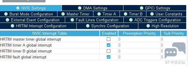

2. 检查NVIC配置:确保HRTIM的Fault中断通道已经在NVIC中使能。例如,如果使用的是STM32系列,您需要调用`HAL_NVIC_EnableIRQ(HRTIM1_FLT_IRQn)`。
3. 检查中断优先级:请检查HRTIM Fault中断的优先级是否正确设置。如果优先级设置不正确,可能导致中断无法被触发。您可以使用`HAL_NVIC_SetPriority(HRTIM1_FLT_IRQn, 0, 0)`来设置优先级。
4. 检查中断句柄:确保中断句柄函数`void HRTIM1_FLT_IRQHandler(void)`已经被正确地链接到中断向量表中。在您的代码中,您需要确保`USER CODE BEGIN HRTIM1_FLT_IRQn 0`和`USER CODE END HRTIM1_FLT_IRQn 0`之间的代码是正确的。
5. 检查HRTIM配置:请再次检查HRTIM的配置,确保Fault功能已经正确配置。这包括Fault输入、Fault事件、Fault中断等。

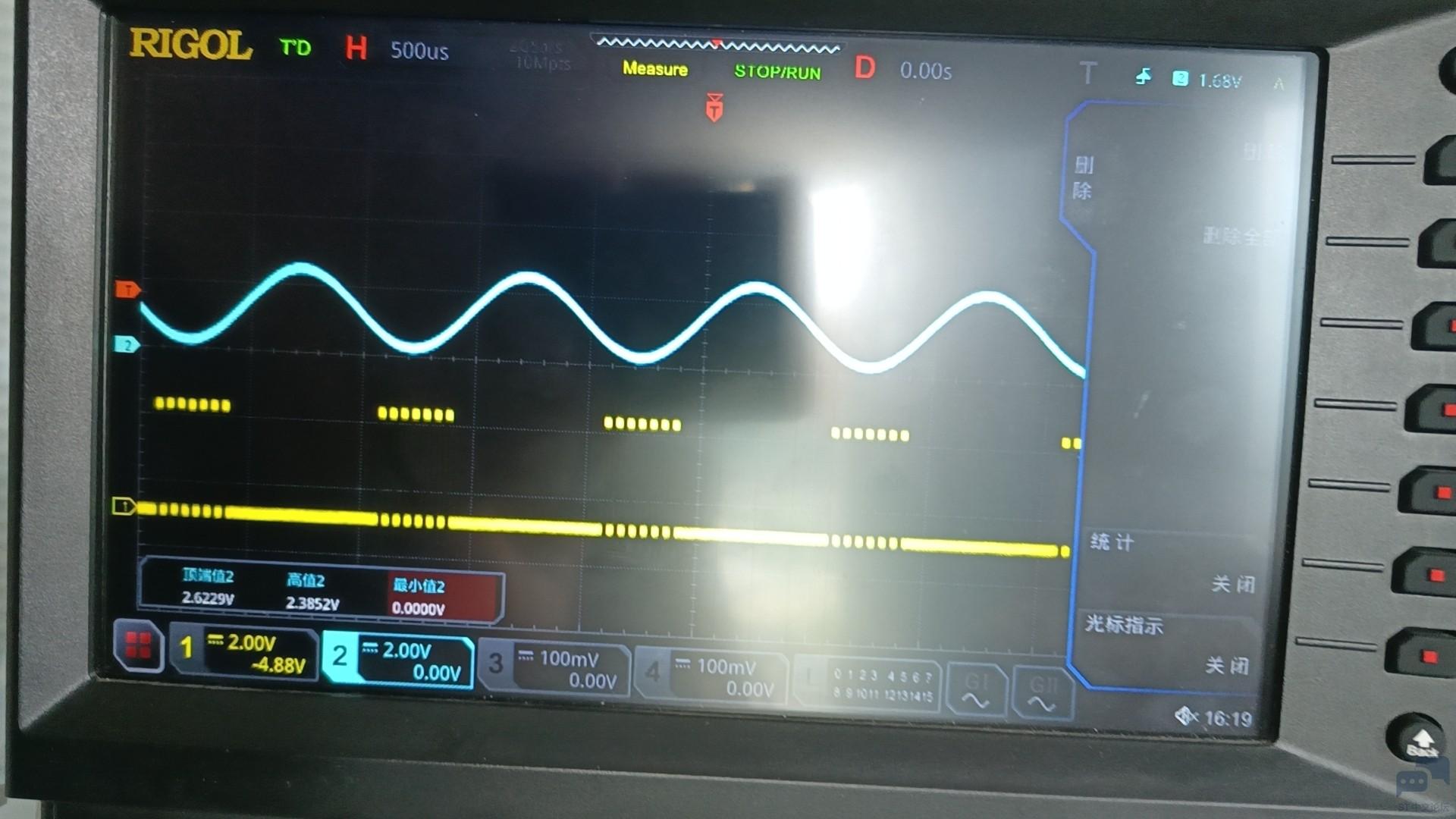

6. 检查外部信号:确保外部信号(正弦信号)的幅度和频率符合预期,以便触发Fault事件。
7. 使用调试工具:如果可能的话,使用调试工具(如Keil、IAR或STM32CubeIDE)来检查中断句柄是否被调用。您可以在中断句柄函数中设置断点,然后观察程序是否在该位置暂停。
8. 检查硬件连接:确保HRTIM的Fault输入引脚与外部信号源正确连接,且没有硬件故障。
如果以上建议都无法解决问题,您可能需要进一步检查您的代码和硬件设计,以找到导致中断句柄无法进入的原因。
