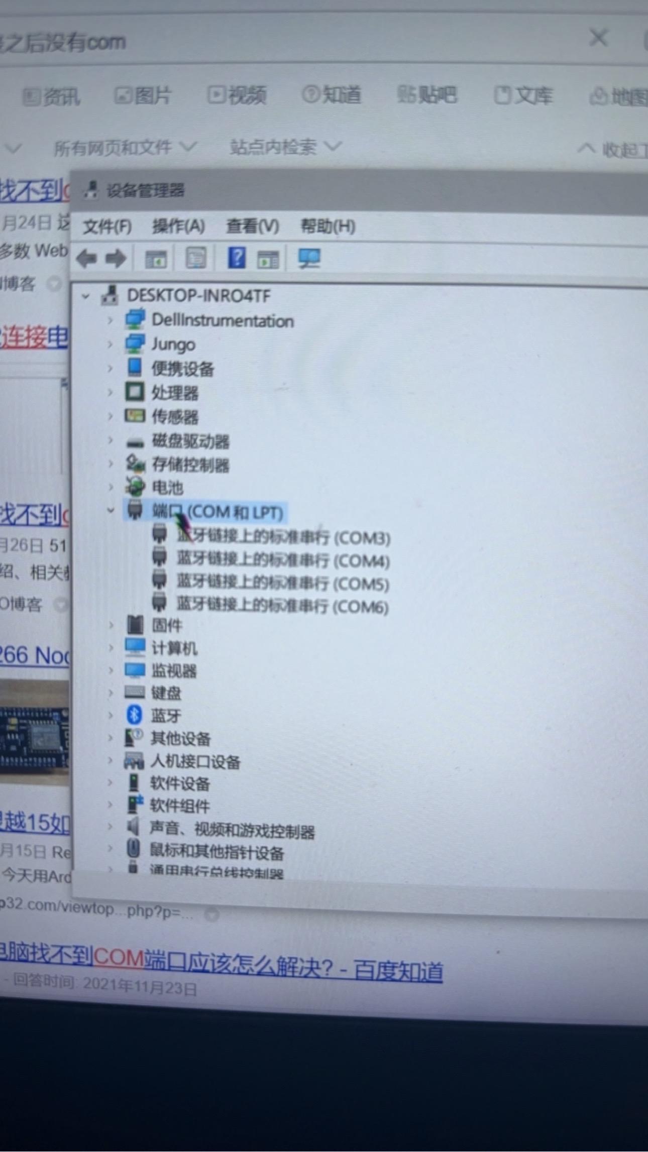

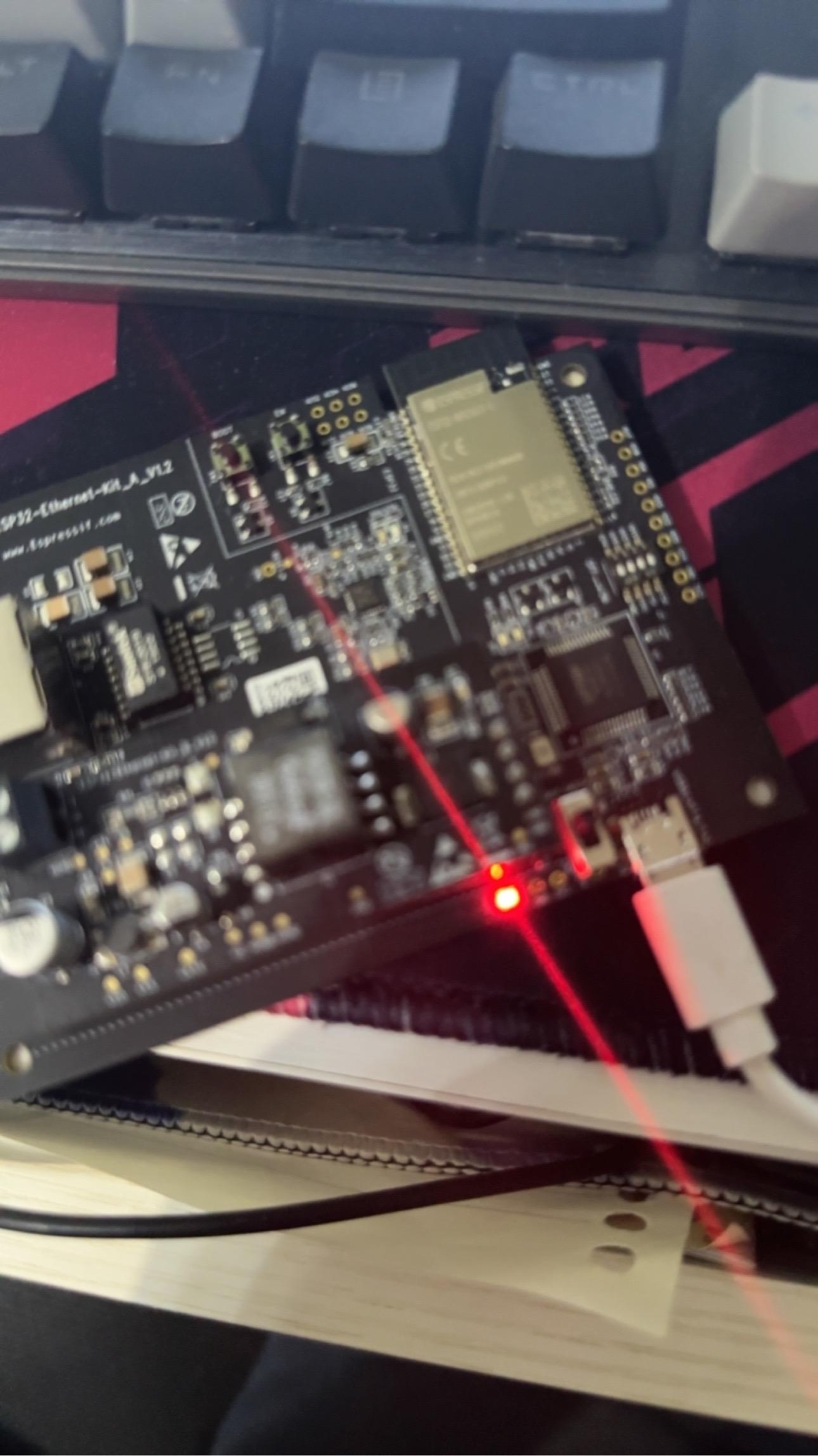

当您的ESP32开发板连接到电脑时,如果没有识别到COM端口,可能是由以下几个原因导致的:
1. **驱动问题**:确保您已经正确安装了ESP32的驱动程序。如果您使用的是Windows系统,可能需要安装CP210x或FT232R等驱动程序。请访问ESP32官方网站或驱动程序提供商的官方网站下载并安装正确的驱动程序。
2. **USB端口问题**:尝试将ESP32开发板连接到电脑的不同USB端口,以排除USB端口故障的可能性。
3. **USB线问题**:更换一根USB线,以确保问题不是由于USB线损坏导致的。
4. **电源问题**:确保ESP32开发板已经正确接通电源。如果开发板需要外部电源,请确保电源连接正确。
5. **开发板问题**:检查ESP32开发板是否有任何可见的损坏,或者尝试使用另一块ESP32开发板进行测试。
6. **软件设置问题**:如果您使用的是Arduino IDE或其他开发环境,请确保在软件中选择了正确的板型和端口。
7. **固件问题**:确保ESP32开发板已经烧录了正确的固件。如果需要,您可以尝试重新烧录固件。
8. **操作系统问题**:如果您使用的是较旧的操作系统,可能需要更新操作系统或安装补丁以支持ESP32。
如果以上步骤都无法解决问题,您可能需要寻求专业的技术支持或联系ESP32开发板的制造商以获取进一步的帮助。
