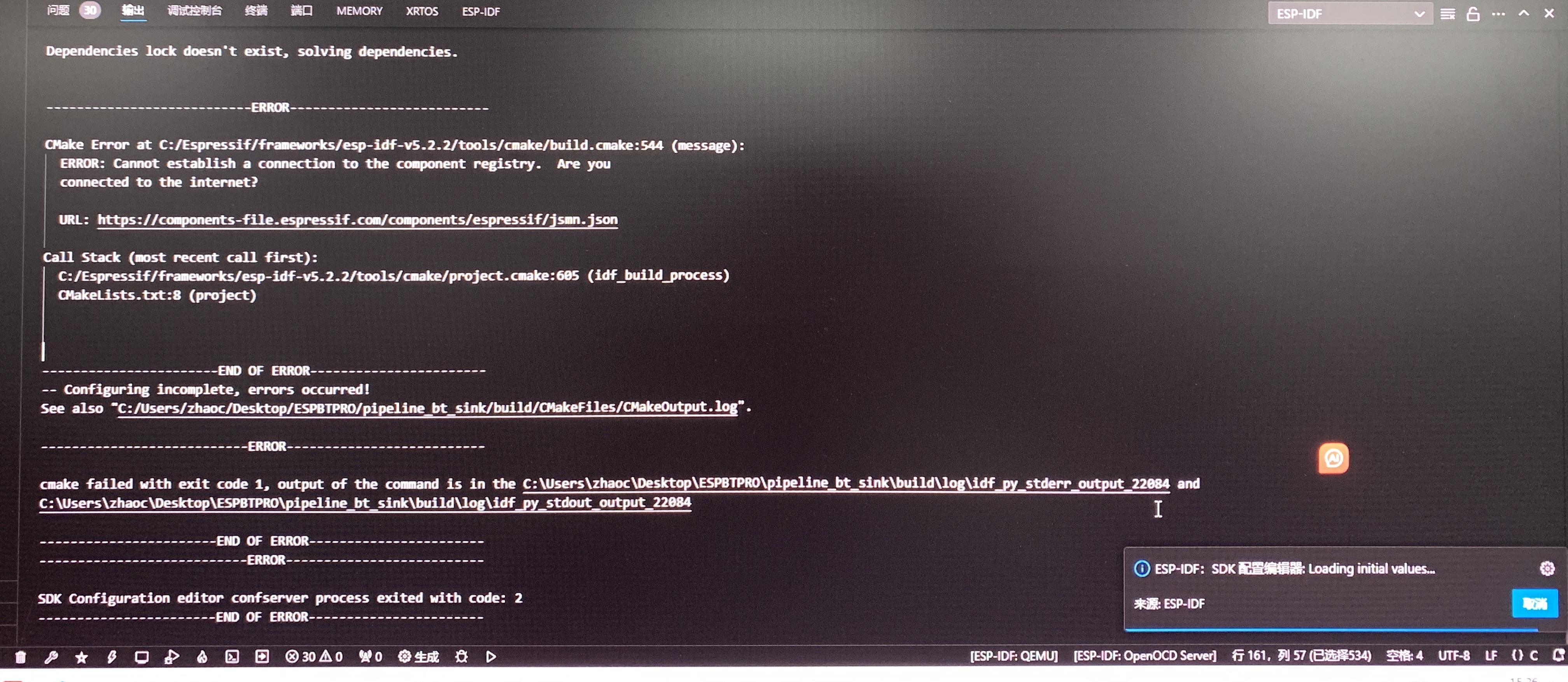

ESP-ADF工程构建出现报错如何解决?
具体报错信息如下:求大佬指点一下如何解决
---------------------------ERROR--------------------------
CMake Error at C:/Espressif/frameworks/esp-idf-v5.2.2/tools/cmake/build.cmake:544 (message):
ERROR: Cannot establish a connection to the component registry.  Are youconnected to the internet?
URL: https://components-file.espressif.com/c ... /jsmn.json
Call Stack (most recent call first):
C:/Espressif/frameworks/esp-idf-v5.2.2/tools/cmake/project.cmake:605 (idf_build_process)
CMakeLists.txt:8 (project)
-----------------------END OF ERROR-----------------------
-- Configuring incomplete, errors occurred!
See also "C:/Users/zhaoc/Desktop/ESPBTPRO/pipeline_bt_sink/build/CMakeFiles/CMakeOutput.log".
cmake failed with exit code 1, output of the command is in the
C:UserszhaocDesktopESPBTPROpipeline_bt_sinkbuildlogidf_py_stderr_output_22084 and
C:UserszhaocDesktopESPBTPROpipeline_bt_sinkbuildlogidf_py_stdout_output_22084
SDK Configuration editor confserver process exited with code: 2

根据您提供的错误信息,这个问题是由于在构建ESP-ADF工程时无法连接到组件注册表。以下是一些解决此问题的建议:
1. **检查网络连接**:确保您的计算机已连接到互联网,并且网络连接稳定。
2. **防火墙和代理设置**:检查您的防火墙或代理设置,确保它们不会阻止访问ESP-ADF组件注册表的URL。您可以尝试暂时禁用防火墙或代理,然后重新构建项目。
3. **手动下载组件**:如果自动下载组件失败,您可以尝试手动下载所需的组件。访问以下链接,找到您需要的组件,然后将其下载到本地计算机:
   - https://components.espressif.com/
4. **检查ESP-ADF版本**:确保您使用的ESP-ADF版本与ESP-IDF版本兼容。您可以访问ESP-ADF的GitHub仓库(https://github.com/espressif/esp-adf)查看不同版本的兼容性信息。
5. **更新ESP-IDF**:尝试更新您的ESP-IDF到最新版本。这可以通过以下命令完成:
   cd C:/Espressif/frameworks/esp-idf-v5.2.2
   git pull
   ./install.bat
6. **清理构建目录**:在重新构建项目之前,尝试清理构建目录。这可以通过以下命令完成:
   cd <您的项目目录>
   rm -rf build
7. **重新构建项目**:在清理构建目录后,重新运行CMake构建命令:
   mkdir build && cd build
   cmake ..
   make
8. **查看日志文件**:如果问题仍然存在,您可以查看构建过程中生成的日志文件,以获取更多关于错误的详细信息。这有助于您进一步诊断问题。
9. **寻求帮助**:如果以上方法都无法解决问题,您可以在ESP-ADF的GitHub仓库(https://github.com/espressif/esp-adf)提交一个issue,或者在相关论坛(如ESP32论坛)寻求帮助。
希望这些建议能帮助您解决问题。祝您好运!
