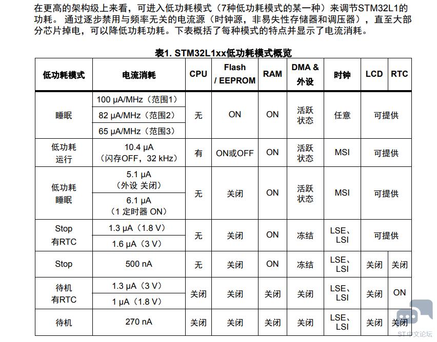

关于您的问题,使用内部MSI 2.097时,上电功耗为650uA。要查找功耗耗在哪里,您可以尝试以下方法:
1. **阅读数据手册**:首先查阅STM32L151RET6的数据手册,了解不同模块的功耗情况。
2. **使用低功耗模式**:STM32L系列具有多种低功耗模式,如Sleep、Stop和Standby模式。尝试将MCU配置为低功耗模式,以降低功耗。
3. **关闭不必要的外设**:检查您的系统中是否启用了不必要的外设,如ADC、SPI、I2C等。如果不需要,可以在初始化代码中禁用它们。
4. **优化时钟树**:检查您的时钟配置,确保没有过多的时钟源被激活。优化时钟树可以降低功耗。
5. **使用功耗分析工具**:ST提供了一些功耗分析工具,如STM32CubeMX,可以帮助您分析和优化功耗。
6. **调试和日志记录**:在您的代码中添加调试信息和功耗日志记录,以便在运行过程中监控各个模块的功耗情况。
7. **硬件检查**:检查您的最小系统硬件,确保没有短路或漏电现象。
