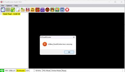

USB005未在powircenter软件中检测到是怎么回事?
我们在编程器 - USB005 的更新过程中遇到了问题。
我们使用 "IR PowIRCenter "软件。SW 要求它更新,我们启动了程序,但它停止了(程序冻结)。我们重新启动 SW,但设备无法工作,也无法重新启动更新程序(错误信息 - "USBxxx_PowlRCenter.hex 丢失")。
在窗口底部的 FW 单元中,我们看到了一个注释:"bootloader"(引导加载程序),最初,这里显示的是 FW 版本。
如何修复这个编程器?

以下是一些建议来解决这个问题:
1. 确保您的USB005设备和PowIRCenter软件都是最新版本。如果不是,请更新它们。
2. 检查USB连接线和端口是否正常工作。尝试使用其他USB端口或更换USB线。
3. 重启计算机,然后重新启动PowIRCenter软件。
4. 如果问题仍然存在,尝试以下步骤来修复编程器:
   a. 打开PowIRCenter软件。
   b. 点击“设备”菜单,然后选择“连接设备”。
   c. 如果设备仍然未被检测到,请尝试使用“强制连接”选项。
5. 如果上述方法都无法解决问题,您可能需要重新烧录固件到USB005设备。请按照以下步骤操作:
   a. 从官方网站下载适用于USB005设备的固件文件(.hex文件)。
   b. 使用其他编程器或烧录器将固件烧录到USB005设备上。
   c. 烧录完成后,将USB005设备连接到计算机,并打开PowIRCenter软件。
