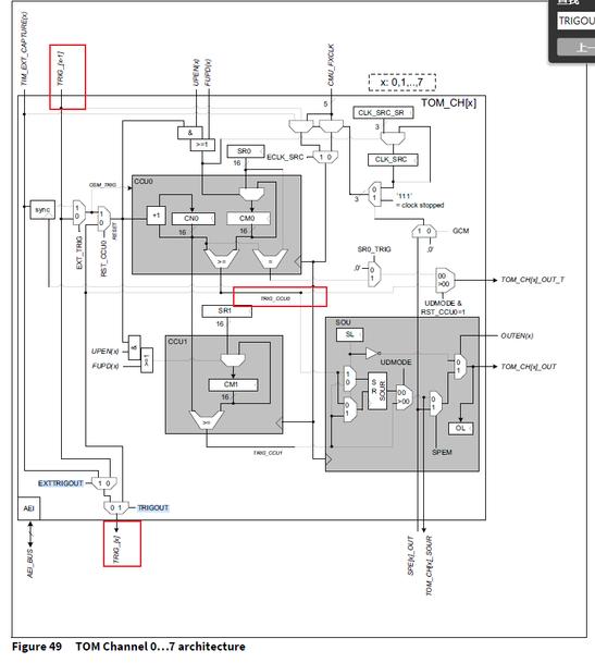

TC375 GTM-TOM模块是一款高性能的电机驱动控制器,具有多路PWM输出功能。根据您的需求,您需要实现6路PWM波形的调频移相。在这种情况下,我们可以采用混合使用两种模式的方法来实现您的需求。
首先,我们需要了解TC375 GTM-TOM模块的PWM输出配置。该模块支持多种PWM输出模式,包括独立模式、互补模式和移相模式。在您的需求中,我们需要使用移相模式来实现多路PWM的同步调频移相。
接下来,我们按照以下步骤进行配置:
1. 配置PWM通道A作为基准通道,设置其频率和占空比。
2. 配置PWM通道B和E,使它们基于通道A进行移相。在这种情况下,您可以设置B和E的移相角度,以满足您的需求。由于B和E都基于A进行移相,它们的相位差将保持一致。
3. 配置PWM通道F,使其基于通道E进行移相。这样,F的相位将相对于E进行调整,而不受A的影响。您可以设置F的移相角度,以满足您的需求。
4. 配置PWM通道G和H,使它们基于通道E进行移相。这样,G和H的相位将相对于E进行调整,而不受A的影响。您可以设置G和H的移相角度,以满足您的需求。
5. 为了确保所有通道的PWM波形在同一个周期内,您需要设置它们的频率相同。这样,即使它们之间存在相位差,它们仍然可以保持同步。
6. 在实际应用中,您可能需要调整各个通道的移相角度,以满足您的具体需求。您可以通过修改寄存器设置或使用软件配置工具来实现这一点。
通过以上步骤,您可以实现6路PWM波形的同时调频移相。需要注意的是,虽然这种方法可以实现您的需求,但在某些情况下,可能需要对PWM波形进行微调,以确保系统稳定运行。此外,您还可以考虑使用外部移相器或FPGA等设备来实现更灵活的PWM移相控制。
总之,通过混合使用TC375 GTM-TOM模块的PWM输出模式,您可以实现6路PWM波形的同时调频移相。在实际应用中,您可能需要根据具体需求进行一些调整和优化。
